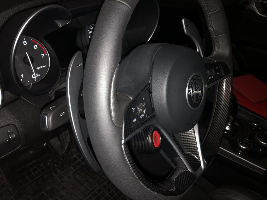

    Mam i ja
    Zamontowane i zakodowane. Dzięki majk
