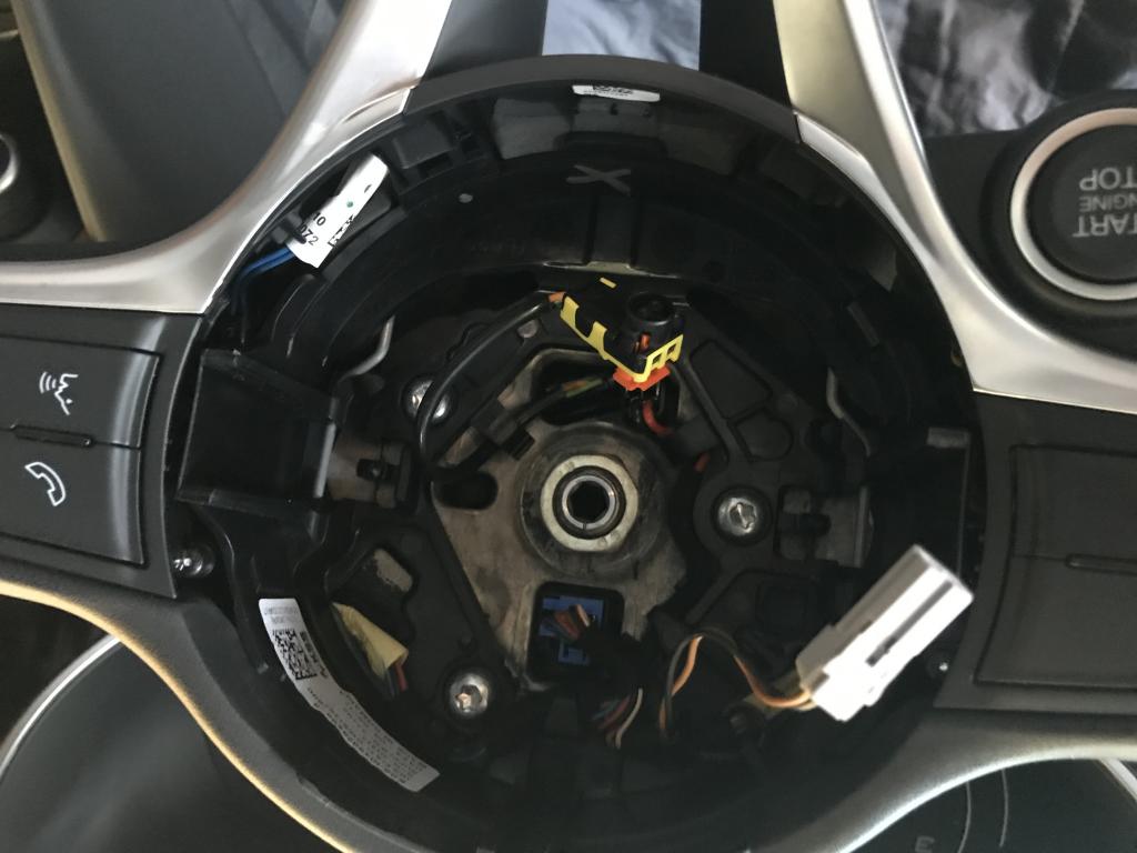

    1. Wyciągnięcie Airbagu - należy zlokalizować otwór od spodu kierownicy, wsunąć śrubokręt płaski i pomimo oporu pchać pionowo do góry.
    2. Odpięcie Airbagu - dwie wtyczki, wymagające gimnastyki i zwinnych palców. Ja przed odpięciem odpinałem akumulator, wiąże się to z kilkoma błędami, które wykasowały się po przejażdżce i ponownym uruchomieniu auta. (Esc off)

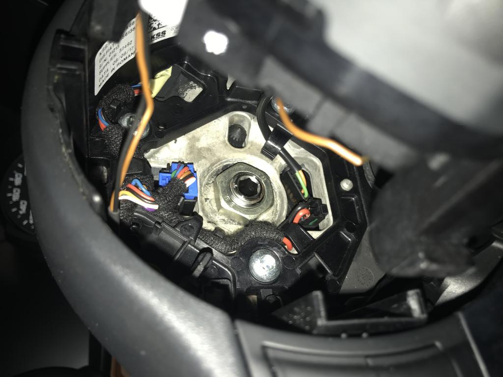

    4. Odkręcenie kierownicy - wieloklin, ale z rowkiem kierującym. Alfa zaznaczyła na gwincie i kierownicy punkt środkowy.

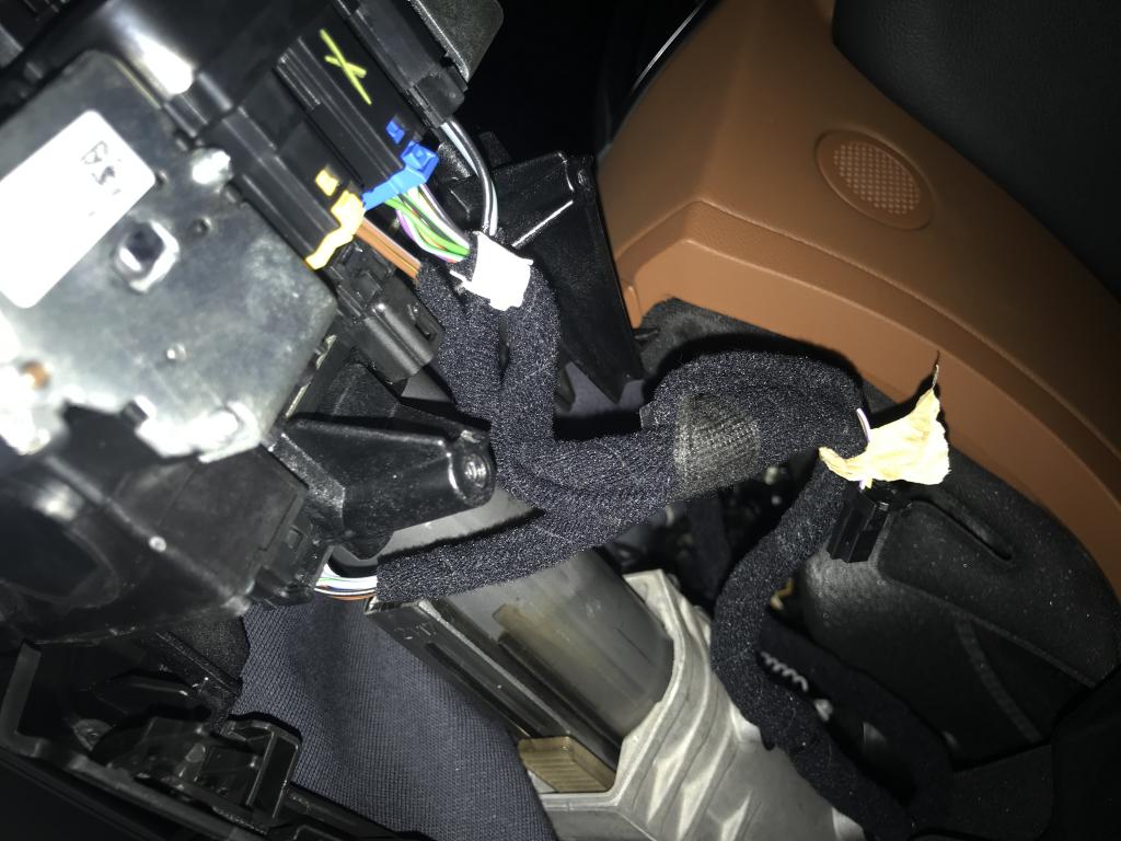

    8. Lokalizacja 5 wtyczki na wiązce. U mnie była zaklejone taśmą klejącą.

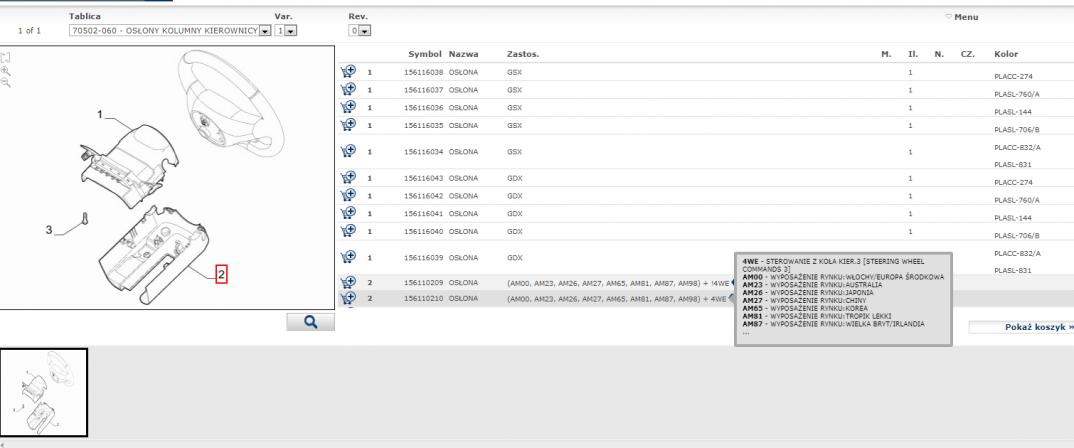

    Użytkownik Rowerzysta Avatar moosiak
    04 2015
    Giulia
    253
Nazwa:	Bez tytułu.jpg
Rozmiar:	113.1 KB

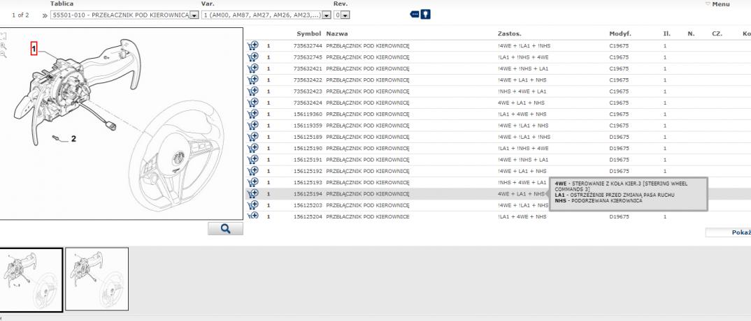

    Wszystko jest możliwe. Wiązka jest doprowadzona wszędzie taka sama (wg eper).
    Natomiast moduły są różne:
Rozmiar:	58.9 KB
Rozmiar:	48.2 KB
    i do grzania potrzebny jest przycisk na konsoli środkowej i kierownica z grzaniem (NHS)
    Ostatnio edytowane przez moosiak ; 06-02-2019 o 21:58
    ViP Maniak resoraków Avatar majk
    01 2007
    Poznań
    ALFY
    678
    przełącznik pod kierownicą jest specyficzny do podgrzewania kierownicy ( NHS ) , manetki można dołożyć do jakiegokolwiek przełącznika
