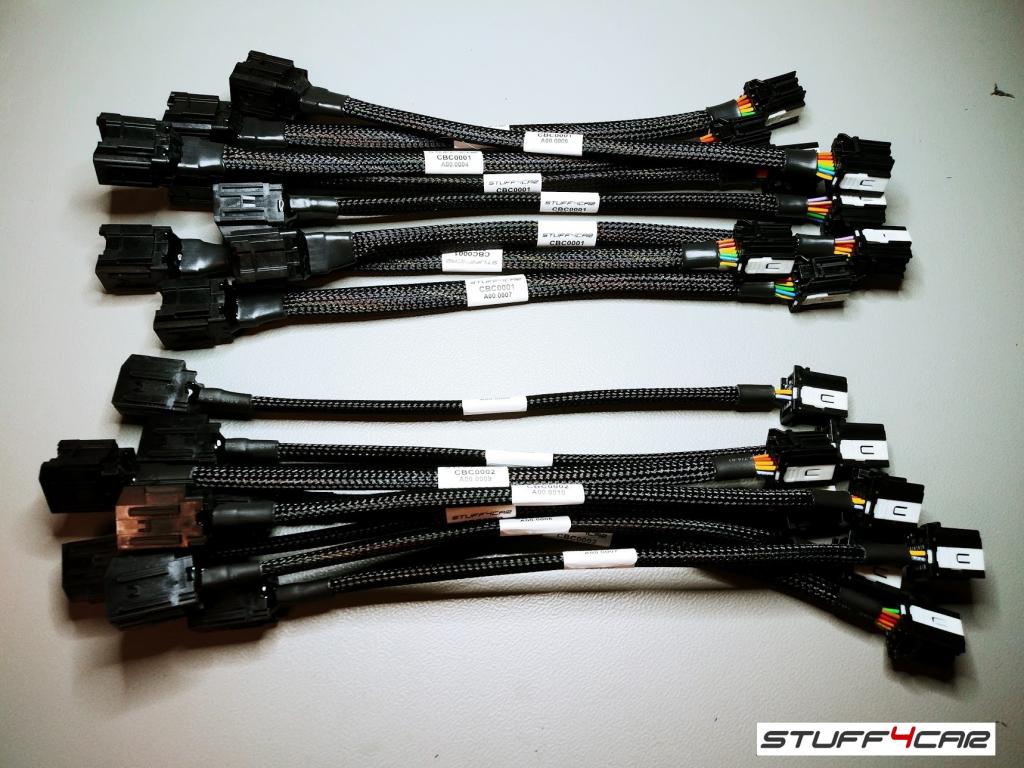

    niestety ale schłodzić porządnie auta z moim modułem po zastartowaniu z RS się jeszcze nie schłodzisz tego lata, temat ciągle na boku bo za dużo się dzieje - narazie wskoczył mi temat taki właśnie:
Nazwa:	20200625_003608.jpg
Rozmiar:	117.3 KB
    to przedłużki wiązek SGW - w przypadku Stelvio (ze względu na marny dostęp) gdy ktoś chce się przepinać pomiędzy bypassem a SGW (sprawy gwarancyjne/widoczność SGW przy wizytach w ASO itp) ma dużo łatwiejsze zadanie. Również w przypadku Giulii, nie używamy ori wtyczki więc nie ryzykujemy uszkodzenia jej przy wypinaniu ani zużywania się styków jeśli ktoś często zakłada/ściąga SGW bypass. dzisiaj wyszły pierwsze wysyłki do USA, jeszcze nawet nie mam na stronie u siebie.
    narazie zrobiłem pilota DNA->wydech dla aut do połowy 2018r, ale ugrzęzłem na niedostępności gniazd (cena/duże ilości tylko i kilka miesięcy czas oczekiwania). Robię jeszcze temat dla Q - głośny wydech na żądanie (przycisk lub z DNAR). przed zimą chcę jednak mieć już ten moduł o który pytasz jak i poprawkę ładowania aku - tu lepsza sytuacja jest bo mam wtyki/piny/gniazda, tylko czasu na zrobienie prototypu i finalnej płytki/firmwaru brak.

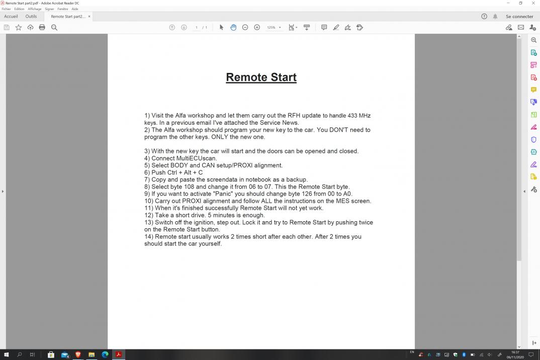

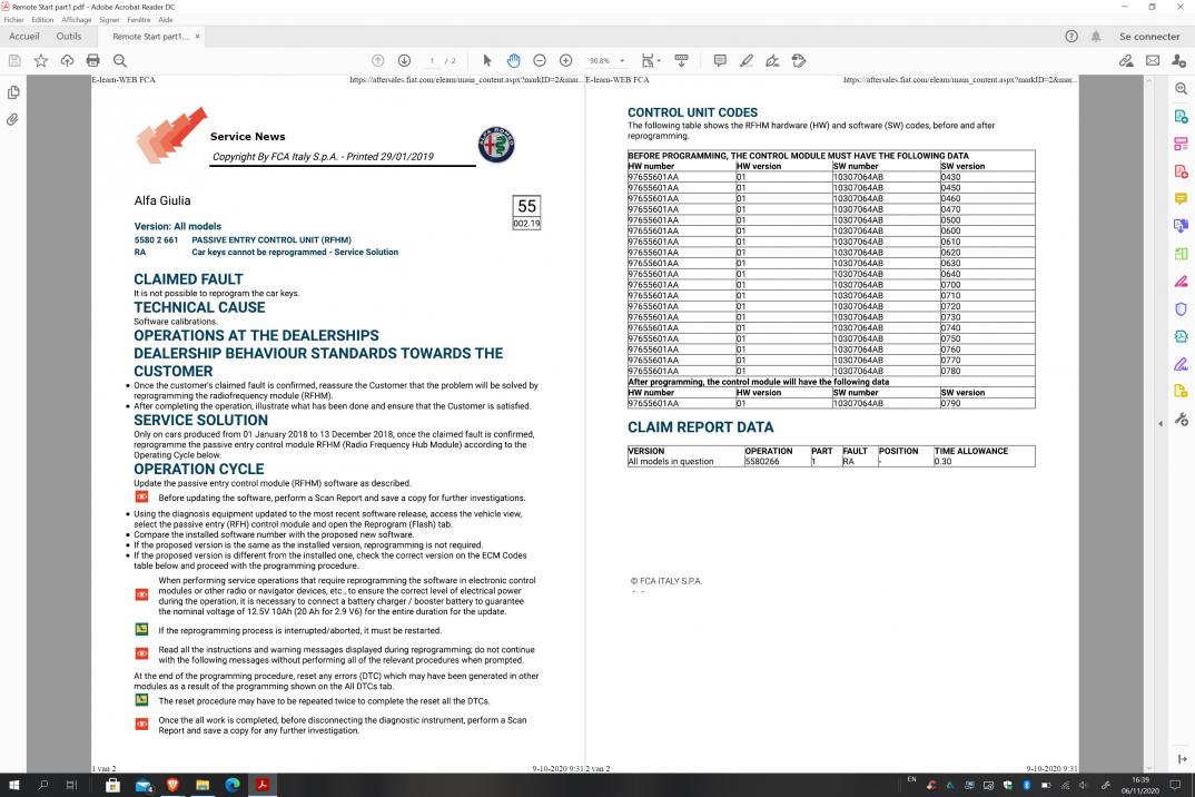

    witam,
    zrobilem RS nw Giuli 2017 z rynku francuskiego,
    dziala bez problemu, opala silnik i ogrzewanie w ustawieniach z przed wylaczenia silnika ale drzwi trzeba otworzyc z klucza jak w standardzie i potwierdzic startem zeby jechac(info na wyswietlaczu)
    brak opcji w menu radia - widac na rynek we Francji nie bylo tej opcji( radio w wersji 002.010.041)
    trzeba wykonac kodowanie klucza z opcja rs i panic w witechu i pozniej operacje w MESie
    daje info dla wszystkich za free
    mam jeszcze inne tutoriale jakby ktos byl zainteresowany
    zdjecia w zalaczniku
    sorki za gramatyke ale klawiatura francuska .(
    pozdrawiam Tomasz
