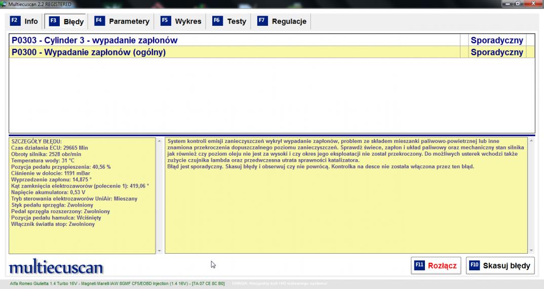

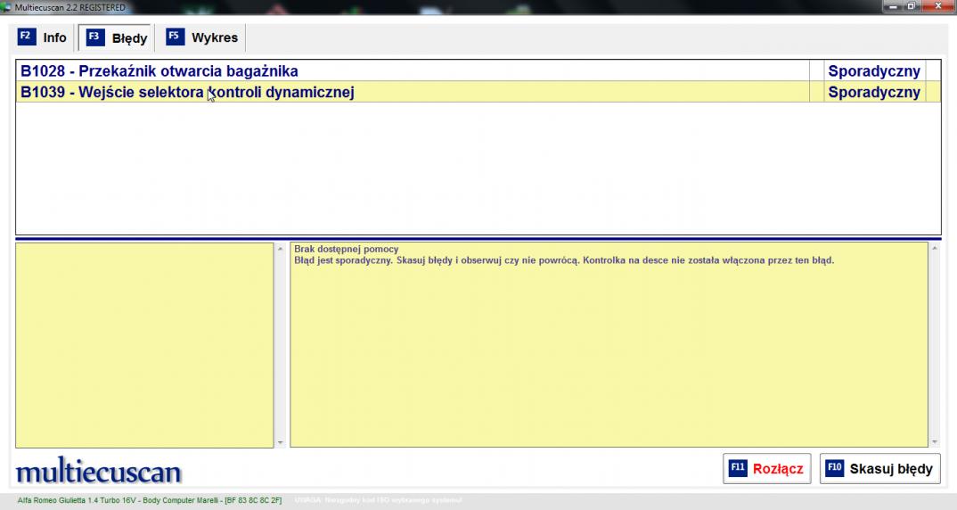

    Start&Stop z czasem się naprawił, natomiast błędy są następujące (body i ecu).
    Dwa pytania:
    - Czy przyczyną może być coś poważnego (mam nadzieję, że tak)?
    - Czy jest szansa, że to często będzie się powtarzać, to zatrudnię rzeczoznawcę, żeby przy nim się to zdarzyło?
    Gdzieś przeczytałem, że B1039 może oznaczać uszkodzenie uszczelki głowicy, ale co ma body komputer do silnika.
    Co to może znaczyć?
    B1039 Passive entry motor driver's side
    B1039 Passive entry motor pass. side

    Natomiast przerywający na chwilę silnik jest właściwie od początku zwłaszcza w temperaturach około 0, nie niżej. Tym razem zgasł, dobrze że nie np. podczas wyprzedzania tylko podczas dojeżdżania do pasów.
    A brak S&S i DNA, ale to pewnie norma przy check engine.

    No i dzisiaj wywaliło check engine i już nie zgasło, a samochód stracił moc.
