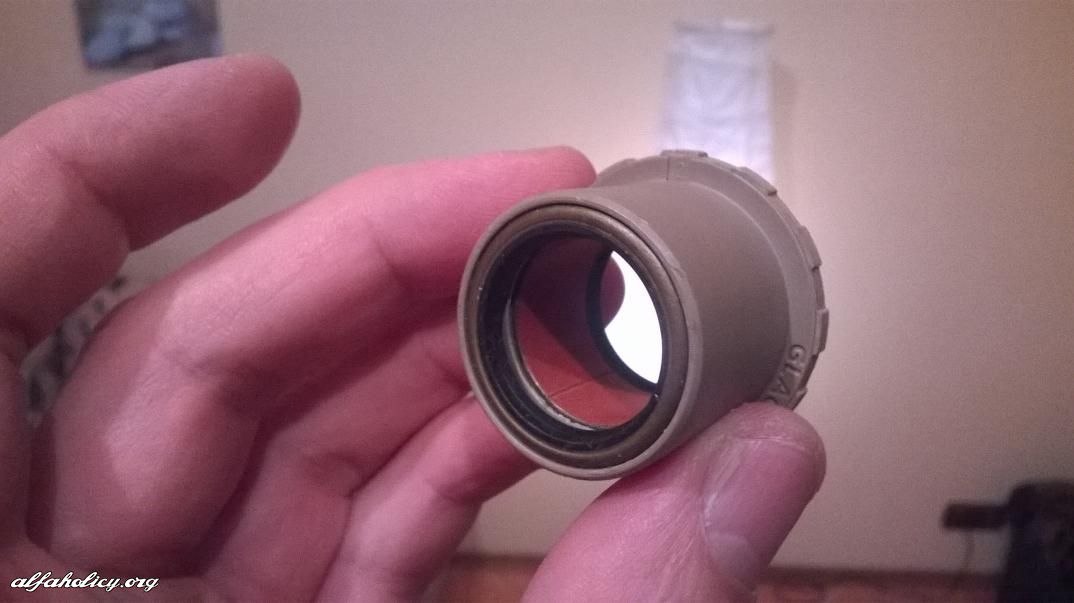

    Kolego MastaMari, czy do dolnej tulejki również używałeś smaru litowego białego?
    Skąd w ogóle pomysł na smar litowy biały? Przymierzam się do ściągania skrzyni z uwagi na tę tulejkę - smarowanie od góry pomaga na miesiąc i zaczyna skrzypić/przeskakiwać.

    tak smarowalem obydwie tuleje, gorna dokadnie wyczyscilem i przesmarowalem, dolan była wymieniana na nowa, chodz tego nie wymagala wystarczylo wyczyscic dokaldnie i przesmarowac,
    smar litowy bialy wedlug mnie jest bardzo uniwersalny do zawiasow ktore maja dosc maly zakres ruchowy dodatkowo posiada on teflon i ma wslasciwosci termiczne
    a kolejna sprawa ze akurat taki posiadalem, a smar miedziowy czy lozyskowy nijak sie do tego nie nadawaly
    a smarowanie od gory pomaga na krotko dla tego ze owe tuleje posiadaja specjalne uszczelniacze przez co smarujemy tylko gore tuleji a nie jej srodek,

    Dolną tulejkę i tak już kupiłem dawno, więc i tak wymienię. Poza tym 25kkm zrobiłem ze skrzypiącym sprzęgłem, więc mocno się wytarła i na pewno ma duży luz. Moim zdaniem warto wymienić, 35zł żaden pieniądz w skali problemów, które mogą wystąpić.
    Jakiej firmy smaru użyłeś? Nie każdy ma teflon. I w zasadzie każdy jaki widziałem z teflonem był w spray'u, a takiego nie chcę.

    powiem ci szczerze ze wyciągając swoja stara tuleje nie było tam zbyt dużego luzu a tez dość długo sie męczyłem z tym problemem
    smar jaki użyłem był własnie w sprayu, głownie kupiony do zastosowań smarowania zawiasów w drzwiach klapach czy tym podobnym gdzie olej nie wystarcza, a dodatkowo tworzy ochronna powlokę przez wilgocią ;]
