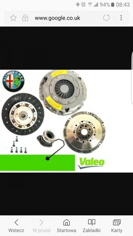

    W necie znalazłem dla przykładuKliknij obrazek, aby uzyskać większą wersję
Nazwa:	Screenshot_20170121-084344.jpg
Rozmiar:	33.2 KB
    Czyli najlepiej wymienić wszystko co jest na zdjęciu? Śruby też trzeba kupić?

    śruby też wymień i dociągać je trzeba nie na oko tylko jak podaje instrukcja.
