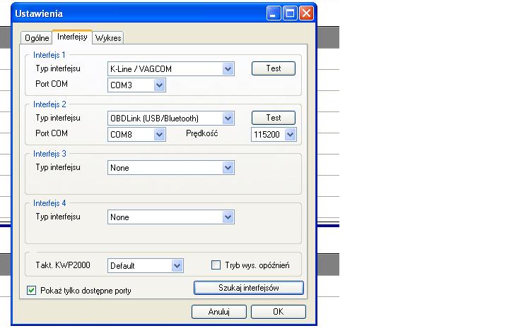

    Czy ktoś z wielkopolski może mi pomóc
    Mam oprogramowanie Fiatecuscan 3.6 zarejestrowany.
    Wyszukałem porty i takie się zarejestrowały w programie
Nazwa:	porty.JPG
Rozmiar:	44.8 KB
    I niestety program nie nawiązuje połączenia z samochodem.
    W laptopie mam Windows XP.
    Wszystko to robię na kabelkach VIAKEN.
    http://viaken.pl/pl/nowy-polski-elm3...scan-2013.html
    oraz adapter
    http://viaken.pl/pl/adapter-do-interfejsow-elm327-i-kkl-dla-programu-fiatecuscan-typ-1.html
    Taki adapter i kabel wskazał mi VIAKEN jako ten, który będzie idealnie pracował z Fiatecuscan.
    Czy ktoś z okolic Środy Wlkp. mógłby poświęcić mi godzinę na instruktaż i podłączenie tego ustrojstwa.

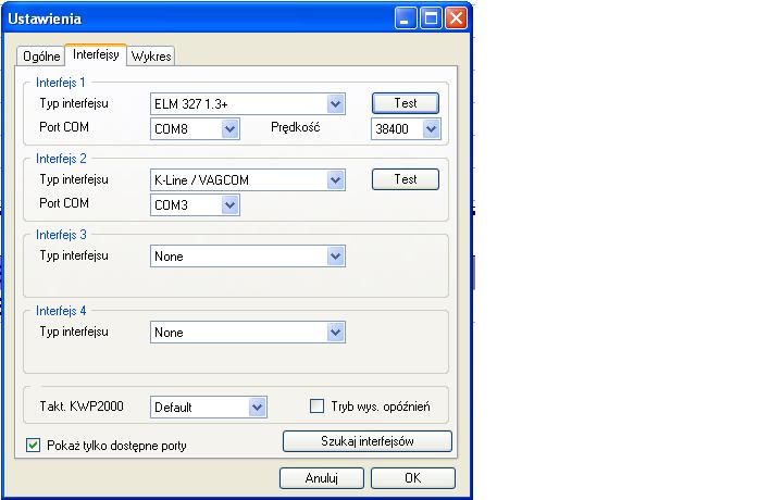

    Ustawiłem porty też w takiej konfiguracji. Jak testuje je na sucho to dostaje odpowiedź, że połączenie pozwoli połączyć się ze wszystkimi funkcjami CAN. I jeszcze jedno, czy wtyczka adaptera tą szerszą stroną ma wchodzić w gniazdo w samochodzie jako górna strona? Zauważyłem, że można tą wtyczkę wsadzić w dwojaki sposób. Kliknij obrazek, aby uzyskać większą wersję
Nazwa:	porty 2.JPG
Rozmiar:	41.6 KB
    Ostatnio edytowane przez waldi102 ; 15-11-2013 o 17:56

    Czesc podlacz kabel jako OBDLink(USB/Bluetooth) port COM miedzy 1 a 4 predkosc 38400 i pujdzie.
    było Giulietta 1.8 '83 LPG, 164 2.0TS '94 LPG, 166 FL V6 2.5 24v LPG , 159 2.0JTDm 170km
    jest Mini Cooper S 170 KM, Kuga 2.5T 250KM bo benzyna musi mieć doładowanie
  9. #119
    Użytkownik Rowerzysta Avatar waldi102
    09 2013
    Alfa Romeo 159 SW 1,9 JTDM
    85
    Cytat Napisał ScorpioPL Zobacz post
    Dziękuję pomogło. No i działa bez adaptera typ1. Zastanawiam się po co ten adapter.
