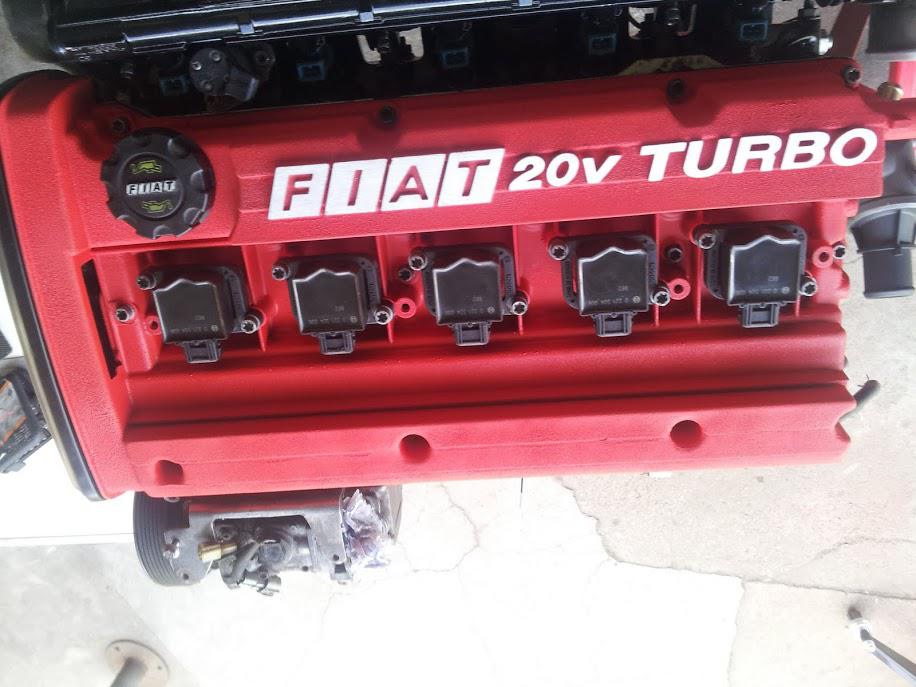

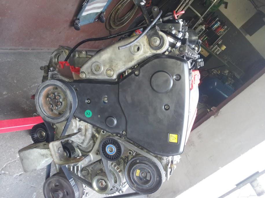

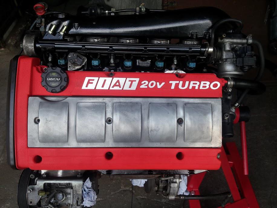

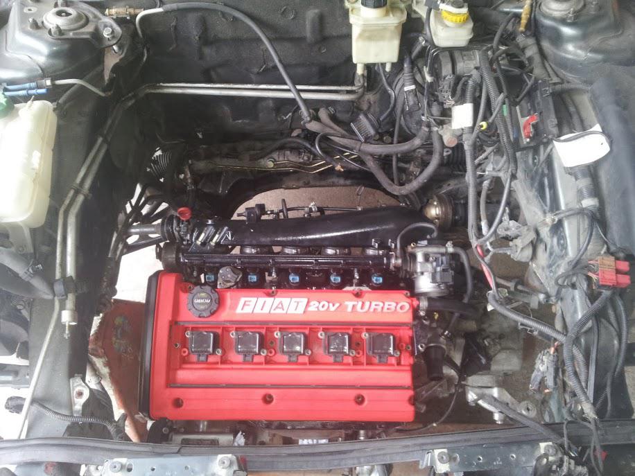

    Kolejny dzień walki - dziś zakończony montaż silnika już wszystko wróciło na swoje miejsce, żałuje jedynie że węże wodne i od odmy zostały stare bo psują trochę obraz całości nooo ale może jeszcze kiedyś się za to zabiorę.
    Dekiel zostawiłem tak żeby zobaczyć jak by się prezentował w takiej odsłonie ale nie podoba mi się i będzie czarny również VHT Wrinkle
    Osłona rozrządu trochę odstaję albo znajdę inną w lepszym stanie albo popracuję nad tą żeby równiej przylegała

    Dawaj nowe węże jak masz silnik na zewnątrz, teraz lekka spina a nie będziesz później żałował!

    Poważnie jak masz na zewnątrz to dawaj wszystko nowe co się da - później trochę mało miejsca jest ;D

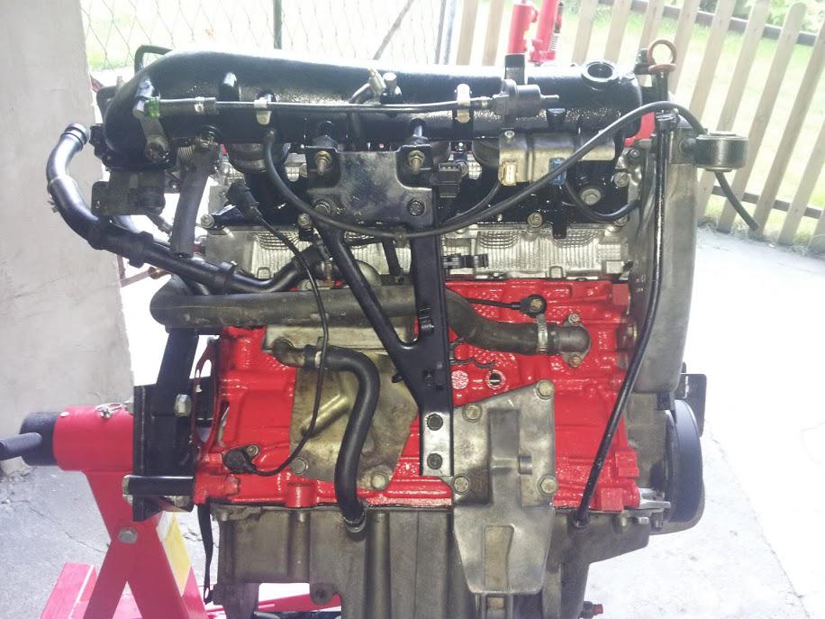

    Mlody88 dzieki za pomoc przy ściąganiu zderzaka miałeś spy foto umieścić ale Cie ubiegnę :
    alfa się rozebrała. Belka pod chłodnica nie wygląda zachwycająco muszę ją oczyścic i odmalować porządnie przed założeniem.
    przymiarka silnika gdyby nie fakt że byłem sam na warsztacie to silnik już by wisiał nie dałem rady w pojedynkę niestety a nie chciałem takiego świeżo malowanego obtłuc szarpiąc się z nim w komorze

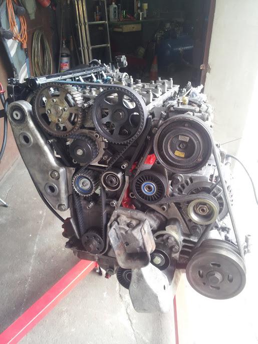

    Mialem wrzucic i wrzucam:
    Silnik juz ze skrzynia -
    I Teddy walczacy ze sruba od pasa przedniego :
