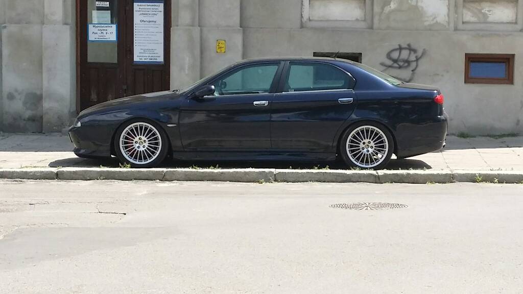

    Jedynie dokładką przednią gdzieniegdzie przytre Kliknij obrazek, aby uzyskać większą wersję

    Ja po prostu unikam takich dróg. Więc nie zahaczam
