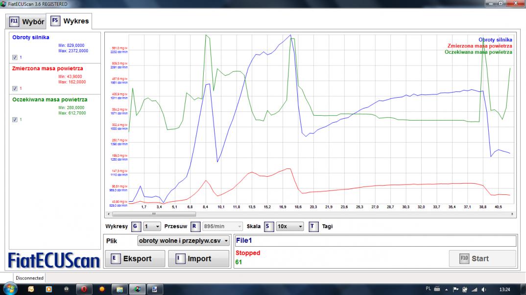

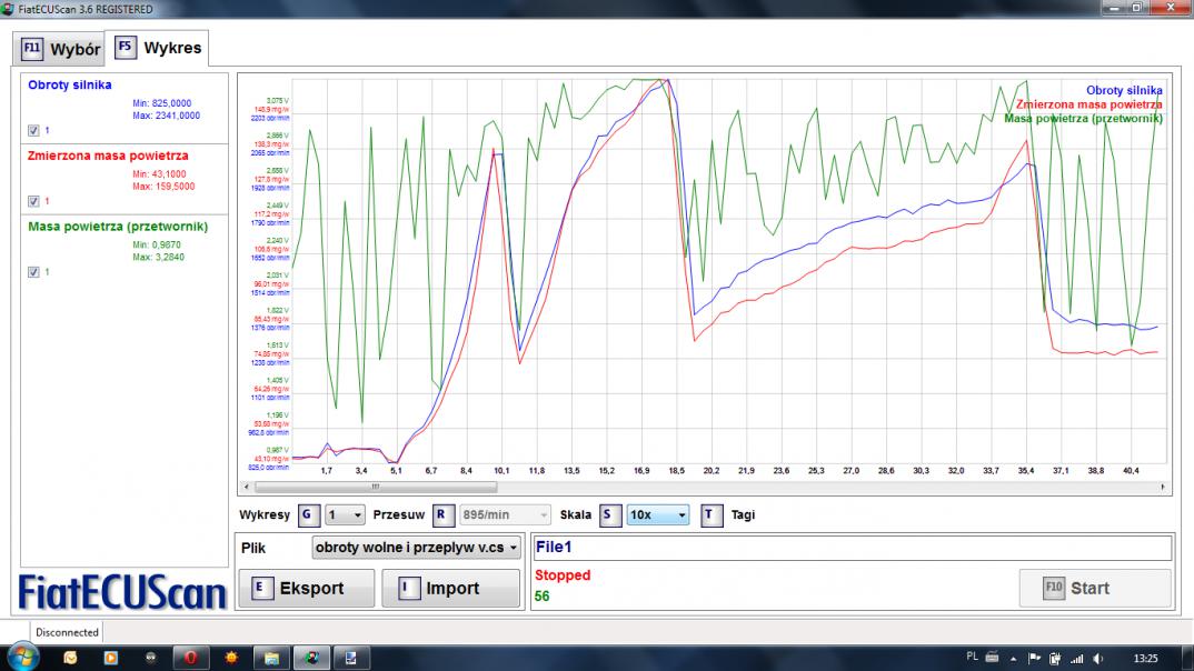

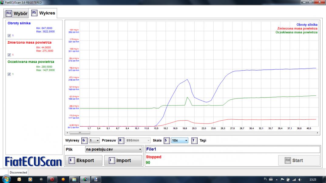

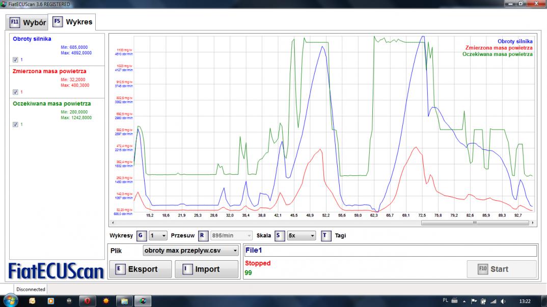

    Cytat Napisał madzik Zobacz post
    Cześć wszystkim,
    Ogólnie to ja już wymiękam. Wczoraj wymieniona przepływka (pierburg), a odczyty jakie były tak są dalej... Odniosłem pierburga wziąłem boscha i to samo. Czy ktoś mógłby powiedzieć co może być jeszcze nie tak i gdzie mogę szukać przyczyny? Alfa 156 1.9 JTD 115ps (2002r) - pomiary podczas jazdy (nie na postoju). A i co ciekawe to mimo takich dziwnych wyników to samochód chodzi i przyspiesza ok (od ok. 2000-2200 obr/min)
    Załącznik 62255Załącznik 62256Załącznik 62257Załącznik 62258Załącznik 62259Załącznik 62260
    Logi z FES'a Załącznik 62261
    Z góry dzięki za pomoc.
    W 2002 roku wyszła wersja oprogramowania silnika JTD w Alfie, Lanci oraz Fiacie w której zaniżane są odczyty z FES.
    Problem dotyczy silników 2.4 JTD 140KM w jednej wersji oprogramowania i 1,9 JTD 115KM także w tylko jednej wersji softu.
    Dla Alfy 156 1.9 JTD 115KM nr sterownika 0821010740 z softem 1037363242
    Dla Lanci Lybry 2.4 JTD 140KM sterownik 0281010743 z softem 1037363753 itd.
    Któregoś dnia muszę examinerem przelecieć te sterowniki. Być może problem dotyczy tylko FES, ponieważ adresacja map w tych sterownikach jest odrobinę przesunięta od pozostałych.
