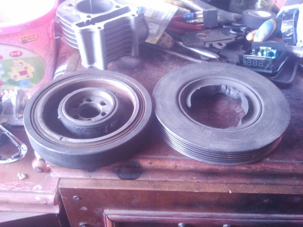

    Ja calkiem nie dawno ruszajac spod sklepu zauwazylem dziwny dzwiek i moja 2.4 zaczelo bujac buda jakby jakies V8 siedzialo. Zgasilem odpalam na nowo i nagle slysze udezenie pozniej dzwiek metaliczny. Spadlo kolo pasowe od urzadzen pomocniczysz i zrobilo sie cos takiegoKliknij obrazek, aby uzyskać większą wersję
Nazwa:	uploadfromtaptalk1410332179454.jpg
Rozmiar:	82.7 KB
ID:	144342 kupilem drugie kolo zalozylem i myslalem ze juz wszystko bedzie ok. Jadac w trasie na drodze ekspresowej uslyszalem nagle uderzenie i kontrolka od akumulatora. Zagladam pod maske patrze napinacz przegiety. Na szczescie pasek caly. Dojechalem do domu kolo zdjete. Okazalo sie ze urwala sie sruba imbusowa, ktora mocowala napinacz. Zostalo troche w bloku. Napinacz strasznie zapieczony i nie rusza sie w ogole. Kupilem wiertlo wykretaki i po trzech dniach udalo sie wykrecic. W serwisie sruba 40 zl kupilem w metalowym sklepie za 5 zl M10x90 z gwintem 1.25 i dziala idealnie na razie:-) mam nadzieje, ze juz nic tam sie nie popsuje:-)

    Cytat Napisał jbkobziak Zobacz post
    Te 2.4 coś z tym mają, u mnie 3 tygodnie temu była identyczna sytuacja, uwaliło śrubę i zostało jej troche w bloku
