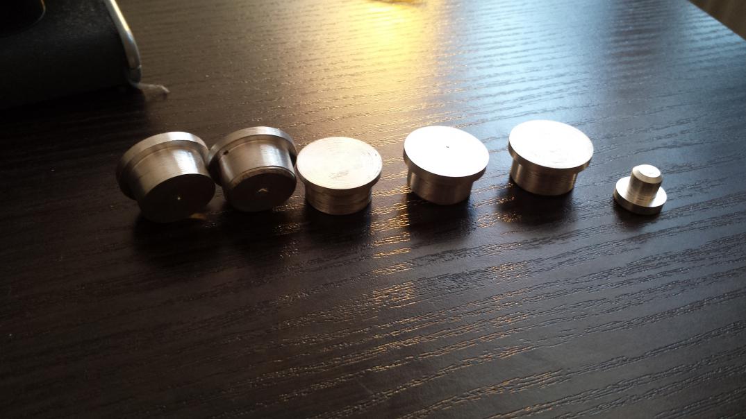

    dokladnie to są te zaslepki, ja szukalem w goolach
    np: http://mtuning.pl/Zaslepki-kolektora...-Z19DTH,p,4084
    lub https://tafmet.pl/zaslepki-kolektora...-multijet.html
    Ja dzisiaj poszedlem do miejscowego tokarza, zanioslem mu aluminiowy walek o srednicy 25mm i po godzinie odebralem takie cos:
    poki co mam za zimno w garazu zeby to poskladac. kolektor i zaslepki wzialem do domu i bede wieczorem je wciskal na klej.
