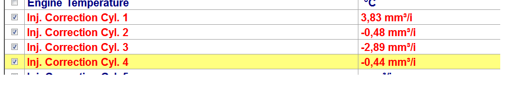

Nie wiem czy wrzucałem to tutaj czy na FB.
Fiat Croma 1.9 JTDm 150 koni przebiegu z licznika 230, realnie ponad 300 tyś.
Najzwyklejszy mixol z orlenu.
To efekt po 3 tankowaniach.
Tak było w dniu zakupu auta (szarpało, dławiło się, ale mocy nie brakowało)

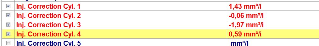

Po 3 tankowaniu do pełna sprawdziłem korekty - efekt mnie zaskoczył, zakładając, że auto zdecydowanie poprawiło kulturę pracy, nie ma już telepania na jałowym - jeździ z kulturką tak jak moja druga 156 z JTD.
Korekty jak na screenie
Obecnie - ostatni bak również z 2T wszystkie korekty mieszczą się w przedziale +/- 1[mm3/l]
