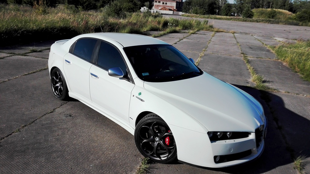

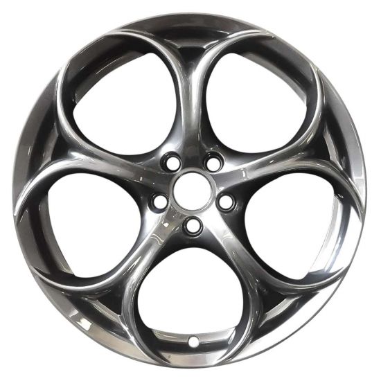

    Witam. Potrzebuję porady.
    W swojej 159 mam założone oryginalne felgi Ti 19'' z tego co się orientuję to mają 8'' szerokości i et41.
    Chciałbym założyć felgi z giulii takie jak na zdjęciu poniżej z tym że nie mogę ich znaleźć z takim et jak w oryginale Ti z 159. Poratuje ktoś zdjęciami jak siedzą takie koła na 159 oczywiście 19'' albo jakiś link do sklepu z takimi felgami od giulii. Z góry dziękuję. Pozdrawiam

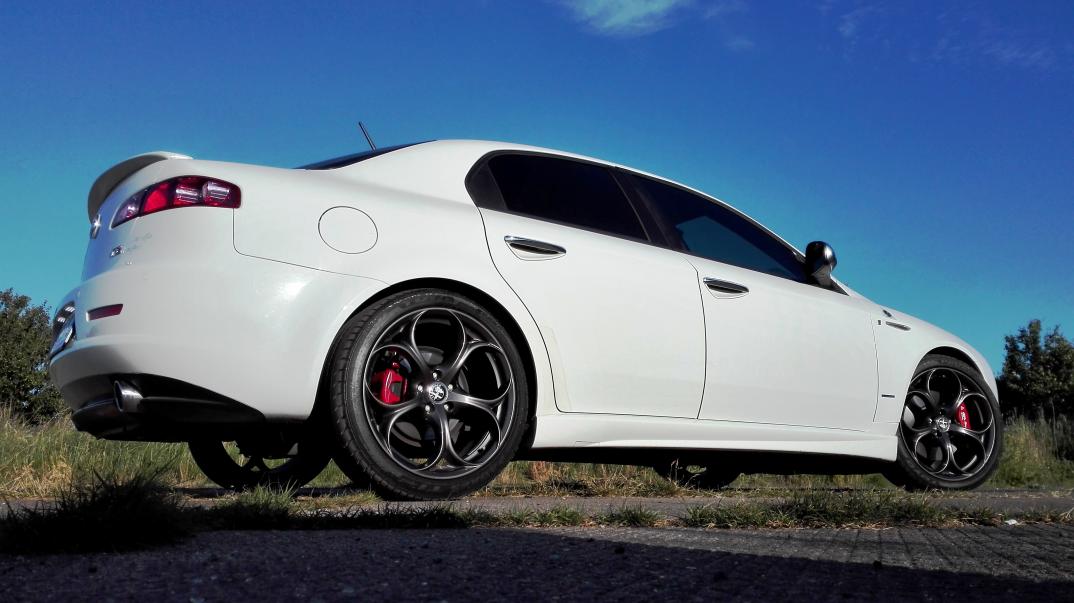

    Oryginalne 19" 4x8,0" ET 34, na przodzie dystans 8mm

    Super, dzięki za szybką odpowiedź.
    Mam jeszcze kilka pytań :
    1 - Tak patrzę i wydaje mi się że felga zbytnio nie odstaje po za obrys nadkola?
    2 - Masz oryginalne sprężyny i amortyzatory Ti?
    3 - Nic nie obciera przy maksymalnym skręcie kół biorąc pod uwagę że masz dystanse?
    Pozdrawiam
  8. #12248
    07 2007
    Żegocina
    6,673
    Nie, koła nie wystają poza obrys. Tak, zawieszwnie to oryginał Ti, nic nie ociera w zadnym wypadku.
    Pozdrawiam.
    Rafał
