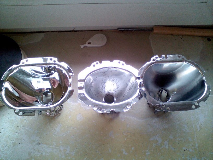

    To tak wygląda nowe i stare (bywają gorsze). Telefon oczywiście nie oddaje rzeczywistości.

    No jest różnica, nie masz zdjęć jak to świeci przed i po? Zastanawiam się co jest najważniejszym czynnikiem odpowiedzialnym za to że tak słabo świecą moje lampy.

    Na świecenie tylko dwie rzeczy wpływają. Odbłyśnik i żarówka.
    Nie mam zdjęć 159. mam gdzieś 166 i bravo. ale zdjęcia i tak nie oddadzą rzeczywistości. Nawet na świeczkach mogę Ci zrobić zdjęcie jakby xenon świecił

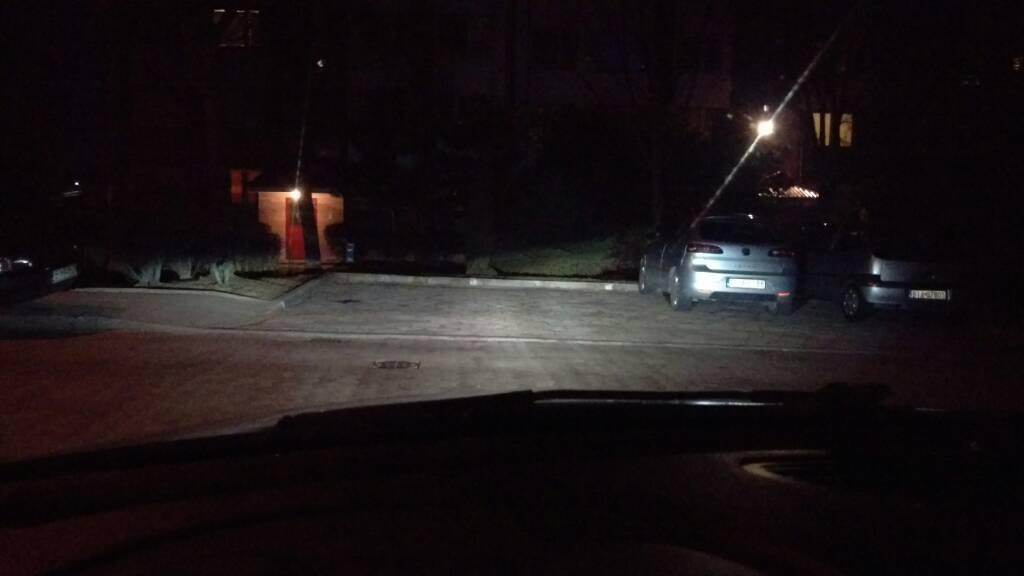

    Ja mam zdjęcia na wypalonych odblysnikach i po wymianie soczewek na nowe..
    Przed:
    Po
    Wysłane z mojego HTC One M9 przy użyciu Tapatalka
