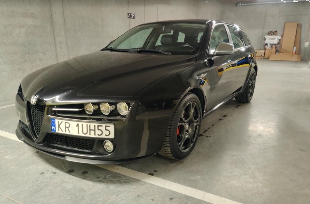

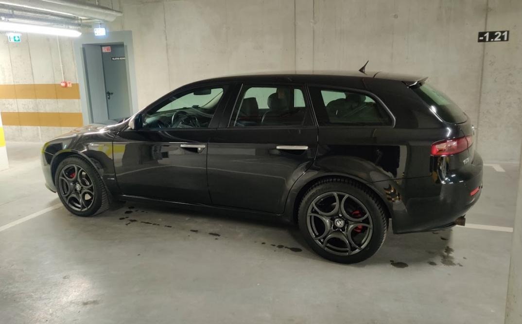

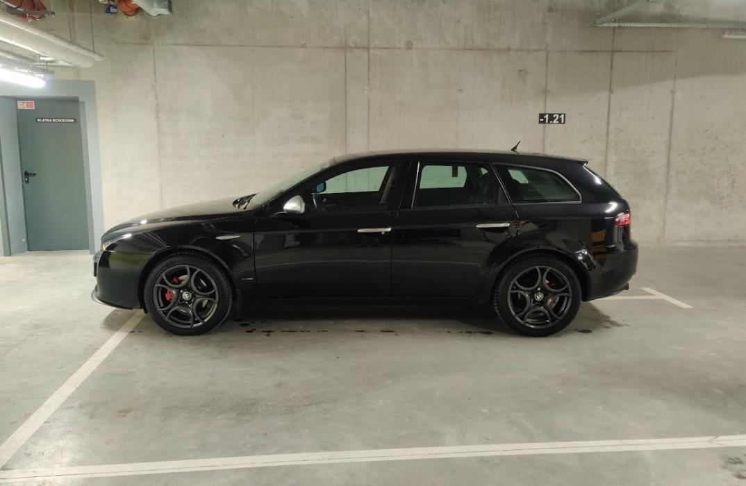

    Tak to u mnie siedzi. Zawias standardowy, 18" na 235/45. Co myślicie, jest koza czy "ujdzie w tłumie"? Jeździ się komfortowo i nie chciałbym psuć tego uczucia.

    Jest bardzo dobrze
