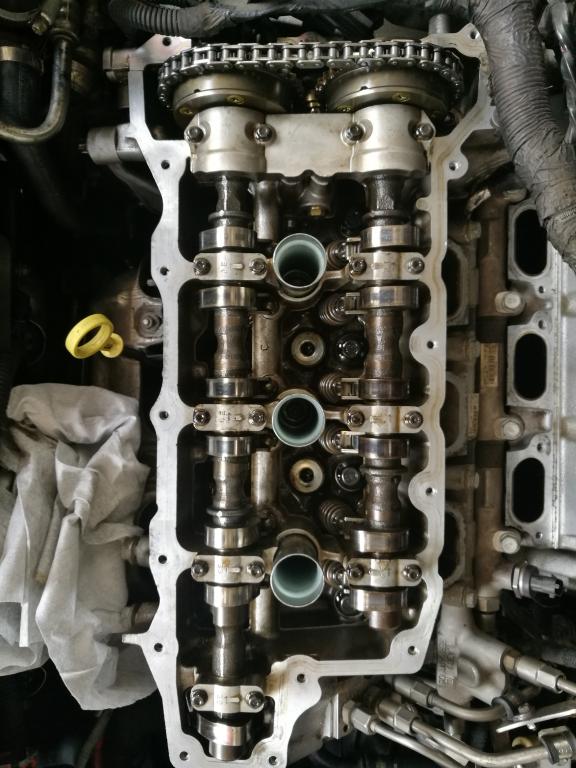

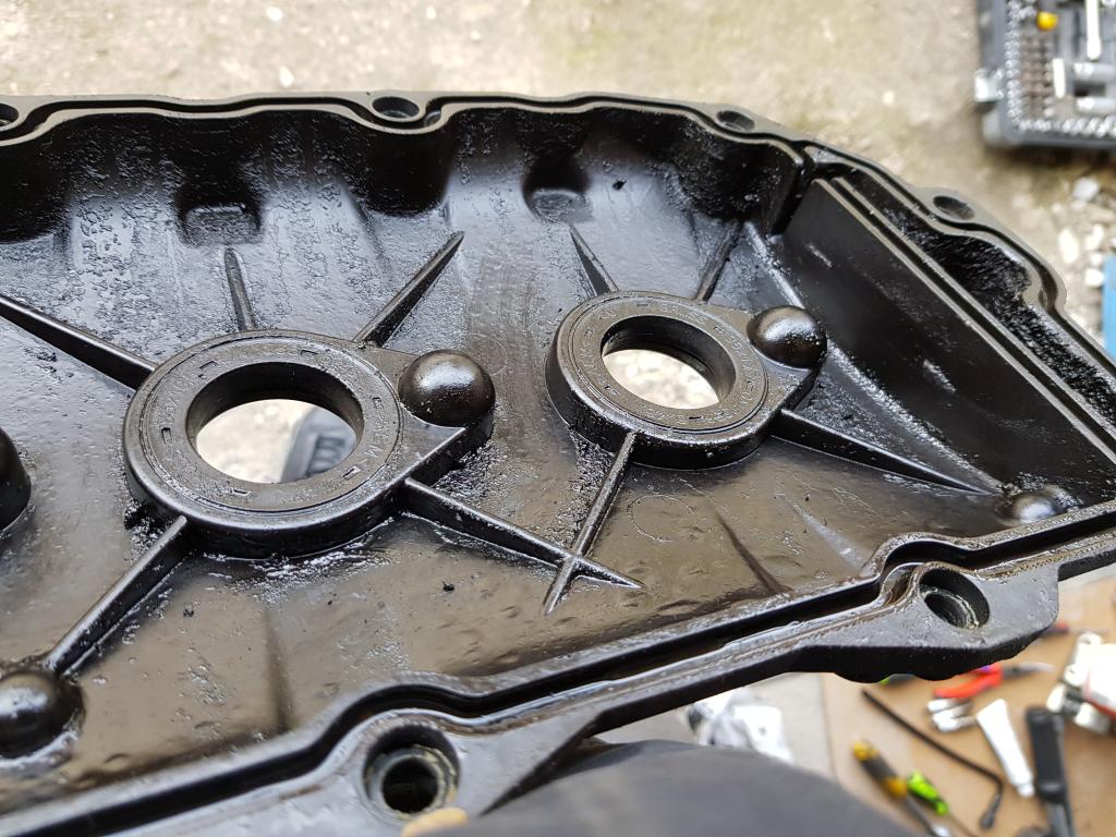

    Taka refleksja mnie naszła.
    Wymieniałem właśnie uszczelki pod pokrywami zaworów w mojej fałce. O ile prawa głowica (z przodu auta) z góry bardzo czysta, kolor aluminium, zero brudu, to głowica od strony grodzi ma w życiu gorzej. Pod pokrywą na plastikowej osłonie było trochę szlamu. Olej w aucie wymieniany przez ostatnie 70 kkm regularnie co 10 kkm, przebieg aktualnie 160kkm. W trakcie stosowane AR2300 i plukanki doraźne przed każdą wymianą. Oleje z górnej półki.
    Czy skrócenie interwału wymiany oliwy np do 8 kkm zapobiegnie powstawaniu szlamu czy to nie ma aż takiego znaczenia? Na zdj prawa głowica i pokrywa lewej głowicy.

    Nie sądzę, tu niema żadnego szlamu tylko przypalony olej. Sprawę poprawić może likwidacja katalizatora która obniży temperaturę oleju.

    To jest "nagar" powstający z par oleju. Jako, ze z dekla nie ma go co zmyć to się na nim odkłada.
