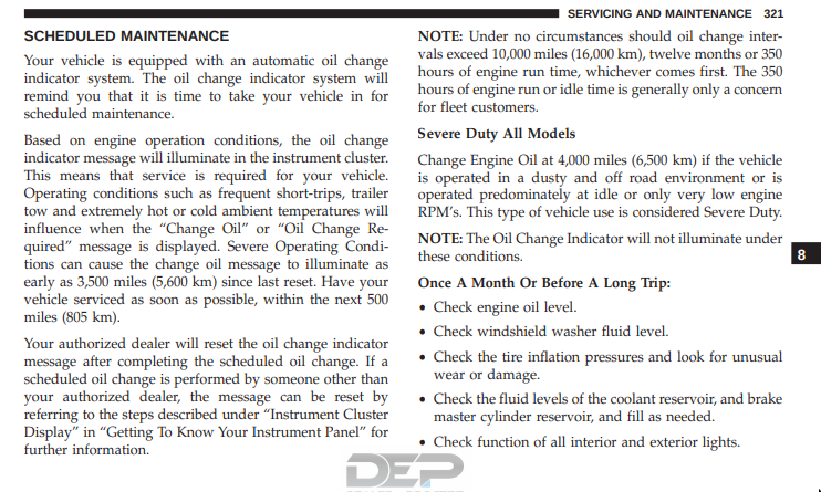

    W instrukcji obsługi tego Fiata napisane jest, że w przypadku ciężkiej pracy silnika wymiana oleju może być niezbędna co około 5600km (rekomendują tak samo jak Motul) oraz bardzo mocno podkreślili, że należy przestrzegać wymian co 15000 km lub 12 miesięcy lub w przypadku ciągłego działania silnika przez 350 godzin.
    PS. Pamiętaj, że Twój samochód może posiadać czujnik zużycia oleju, prawdopodobnie musisz go wyzerować po wymianie.
    Podsumowując, moim zdaniem ten temat jest bardzo mocno przesadzony, nie czytałem całego ale zastanawiam się od czasu do czasu, czy komukolwiek w Alfie (czy Toyocie czy Fiacie) zaszkodził jakikolwiek rekomendowany olej dobrej klasy nad którymi wszyscy tak się tutaj rozwodzą i czy jakikolwiek wybór miał znaczenie
    Gdybyś potrzebował zasięgnąć więcej informacji:

    Dzięki za tę informację z instrukcji, instrukcja europejska widzę, że jest okrojona z wielu informacji, szczególnie właśnie co do silnika 2.4 Tigershark.
    Zobaczymy, czy ASO Fiata w Lublinie potrafi wyzerować serwis olejowy...
