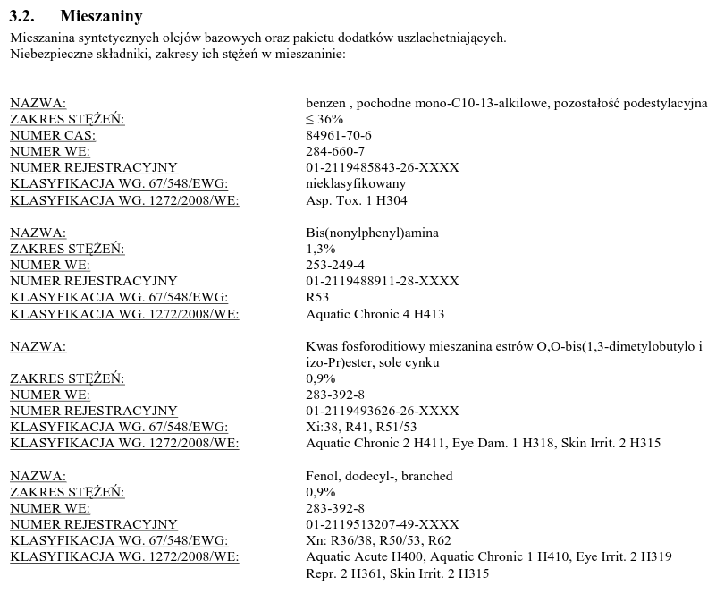

    Karta charakterystyki z 2011 roku nie potwierdza tego co piszesz.
    Od kiedy w MSDS masz skład oleju?

    Od zawsze. Poniżej masz fragment MSDS Specol Gold. Brak PAO.

    Zgadza się ale nie zawsze wszystko w kartach być musi.

    Sugerujesz, że producent oleju zataił obecność jakiejś substancji? To naruszenie przepisów UE.

    Napisz mi proszę skład tego oleju w oparciu o snip z MSDS.

    Widzisz tam gdzieś substancję "1-DECENE"? To jest właśnie PAO, które jeśli jest obecne w składzie musi być też wyszczególnione w karcie MSDS jako substancja szkodliwa. Specol Gold to zwykły HC "hydrokrak" kolego i ostatnia analiza tylko to potwierdziła.

    Akurat nie chodzi mi o Specol, bo ten olej mnie nie interesuje.
    Zwracam tylko uwagę, że w MSDS nie ma składu oleju i nawet jeśli zawiera on PAO, często nie jest to tam podawane.

    MSDS zawiera listę substancji szkodliwych i elementy składowe baz olejowych do takich należą. Dlatego jeśli dany olej zawiera w swoim składzie PAO to będzie również w MSDS. Nie wiem jak ci to prościej wytłumaczyć.

    To dotyczy tylko PAO4 i niższej lepkości. Wyższej lepkości PAO w MSDS nie ma.

    Syntetyczne bazy olejowe oparte na PAO nie składają się tylko z bazy o jednej lepkości, ale najczęściej dwóch lepkości i więcej w zależności od tego jakie parametry ma mieć finalny produkt. Przykładowo olej o klasie lepkości 5W-30 może składać się z 56% PAO-4 oraz 14% PAO-20. Reszta to dodatki i ich nośniki III grupy.
    Oleje o klasie lepkości 0W-x, 5W-x i 10W-x jeśli mają bazę syntetyczną zawsze zawierają PAO-4 więc MSDS również.
