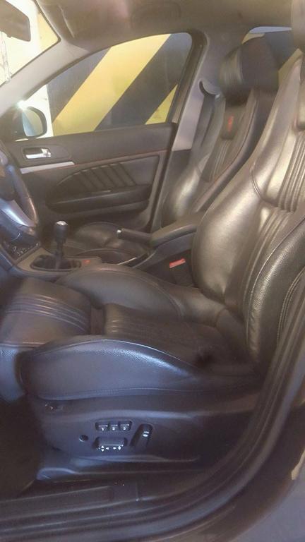

    Użytkownik Świeżak Avatar daw7007
    06 2015
    W-wa
    159
    149
    Od paru dni mogę się pochwalić elektrycznymi fotelami z TI( pamieć z grzaniem dupy)
    Fotele są przerobione z UK na EU , dodatkowo nie miałem wiązki dla foteli
    Elektronikę przerobił [MENTION=4833]maly_777[/MENTION]
    Teraz sterowanie mam po swojej stronie , i działa pamieć , oczywiście osiowanie tez było potrzebne :p
