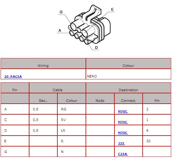

    nikt nie pomoże? wystarczy odkręcić 5 śrubek śrubokrętem krzyżowym uchylić nieco plastyk podszybia i widać kostkę od wentylatora. zrobić zdjęcie albo po prostu spisać na kartce który kabel wpinać do którego i tyle. dużo roboty nie ma a mi to bardzo sie przyda.

    Tako rzecze ELearn:
Nazwa:	bez*tytułu.JPG
Rozmiar:	39.8 KB
    Opis kolorów:
    RG Czerwono-żółty
    RV Czerwono-zielony
    LR Granatowo-czerwony
    N Czarny
    R Czerwony

    wielkie dzięki ale może jakiś większy obrazek?!? bo nic nie widać?

    Kliknij w ten obrazek, to się otworzy duży, to co widzisz to tylko miniaturka.
    To podłączenie do aku trzeba zrobić łącząc kilka przewodów od wentylatora - gdzieś na forum jest podane co i jak.

    ok obrazek się otworzył - wcześniej ściągnąłem na dysk i tam sie otwieral taki malutki. po drugie na rysunku są 4 kabelki a ja mam u siebie pieć (w sumie po podłączeniu czterech został by mi tylko już ten jeden więc dałobym radę), ale po trzecie stopiła mi się ta kostka kompletnie tj wogółe jej nie mam ani od wiązki kabli samochodowych jak i od samego wentylatora. wiec ten schemat niewiele mi mówi. musze teraz zlutować odpowiednie kolory do siebie i zabezpieczyć koszulkami termokurczliwymi. dlatego potrzebuję kogoś kto może zobaczyc kolory tych kabelków i podać który łączy się z którym.

    "momentary connection to air conditioner faulty" taki napis sie pojawia i nie ma żadnego OK ani nic wiecej. jak przełącze na audio albo main to napis znika. tylko przy przekreceniu kluczyka i przełączeniu ICS-a na clima pojawia sie. dodatkowo nie wyświetla sie temperatura zewnetrzna. mam całkowicie rozłączony went bo jak juz pisalem nie moge dojsc do tego który kabel do którego. ale dawniej jak wypiał sie kabel to pojawiało się ostrzeżenie ale po wciśnieciu OK można było sterować nadmuchem i kierunkiem nadmuchu (tylko nie wiało). a teraz kompletnie nic. może to nie wina wentylatora tylko czujnika? może ktoś podać linka do tematu jak podłączyć wentylator pod akumulatorem, żeby sprawdzić czy się nie spalił?
    i jeszcze raz mam prośbę o podanie kolorów tych kabelków.

    problem rozwiązany. problemem był spalony wentylator a raczej płytka, okazało się, że zatkał się kanał odpływowy i zalało wentylator. kupno używki 240 zł, robocizna 100zł i i po problemie.
