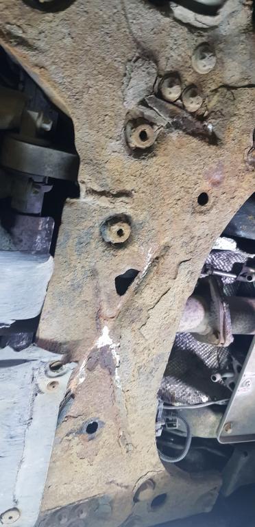

    Użytkownik Rowerzysta Avatar vudka123
    12 2018
    Gdańsk
    Alfa Romeo 159 2.4jtdm Ti 20v 2008
    442
    Moje wyglądały tak i juz nie dalo sie uratowac
