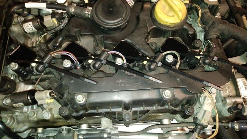

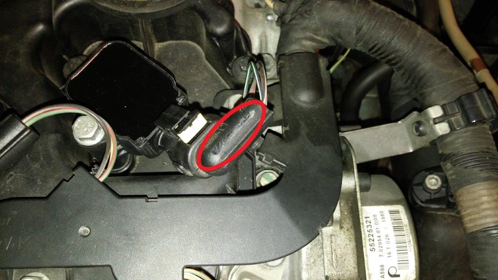

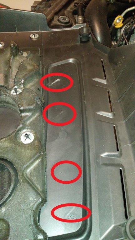

    mam jednego podejrzanego - pokrywę plastikową - przyglądnąłem się właśnie jej od spodu - są wytarcia na plastiku dokładnie w miejscach wtyczek a na wtyczkach też są przytarcia. napewno dobremu kontaktowi czy temu żeby wtyczki sobie spokojnie siedziały na cewkach nie sprzyja fakt że jakiś duży osobny element, który ma swój zakres ruchu (gumowe mocowania) i całkiem inne własności związane z drganiami/rezonansem mechanicznym itp, je jakoś dodatkowo poruszał/wyginał itp.
    popatrzcie sami na zdjęcia:

    więc docinąłem wtyczki ile się da, złapałem trytytkami o cewki żeby były nieruchomo i nie zakładam narazie plastikowej pokrywy (najwyżej coś przerobię w niej albo w bolcach na których się ją mocuje, żeby nie uderzała o wtyczki):

    zrobiłem póki co 2 przejażdzki po 5km i znowu wydaje się być wszystko idealnie. co prawda nie startowałem z całkiem zimnego silnika (~2h po jeździe, a u mnie szarpanie największe raczej występuje przy całkiem zimnym silniku). Będę testował i informował.

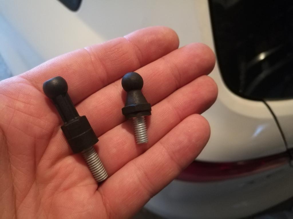

    Sprawdziłem, u mnie brak śladów ocierania pokrywy o cokolwiek. Masz wszystkie identyczne bolce mocujące pokrywę? Może ktoś założył bolec od JTDm (jest niższy).

    mam te dlugie bolce. wczoraj i dzisiaj przejechakem lacznie ok 200km w roznych warunkach drogiwych/pogodowych roznym stylem jazdy i dalej nic nie szarpie.
