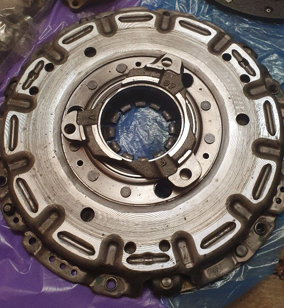

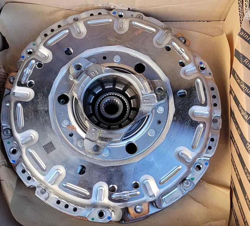

    powracam z tematem czy sprzęgło 2CT OEM = LUK? znalazłem real foto obu i LUK ma logo na zewnętrznej stronie tarczy, jednocześnie nie widzę takiego logo na sprzęgle OEM w tym samym miejscu, może ktoś jeszcze się wypowie?

    tak, do wymiany sprzęgło. je się wymienia razem z dwumasą, koszty jak poniżej (pisałem je już wcześniej):
    - sprzęgło LUK "602000400" około 3,2k pln lub oryginalne od 3,5k pln
    - dwumasa nieco ponad 1k pln
    - robocizna około 2k pln
    Ostatnio edytowane przez śnieżix ; 10-06-2023 o 00:41

    ceny na częściach LuK, robocizna w nieautoryzowanych zakładach. w ASO cena łączna wyjdzie kilkanaście tysięcy
