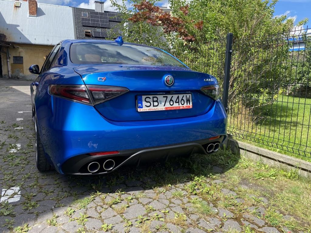

  8. #128
    Użytkownik Świeżak Avatar median09
    06 2018
    Kraków/Bielsko-Biała
    AR Giulia Veloce TBi Q4 2017r.
    187
  9. #129
    Użytkownik Maniak resoraków Avatar Shimmy
    04 2019
    PO/ERA
    Giulia B-Tech+
    908
    Cytat Napisał median09 Zobacz post
    Ładny, niezbyt agresywyny. Ale wolałbym, żeby nie był "glossy" a na takiego wygląda.
    Druga sprawa to że właściwie to nie podają do jakiego zderzaka pasuje ten kit. A jeśli dobrze rozumiem internety i wpisy tutaj na forum to zderzak zwykły i zderzak Veloce mają inne wymiary i kształty dla dyfuzora.
  10. #130
    02 2016
    Bielsko-Biała
    Alfa Romeo Giulia 2.0T
    429
    To jest dokładka do zwykłego zderzaka z wersji nie-Veloce.
