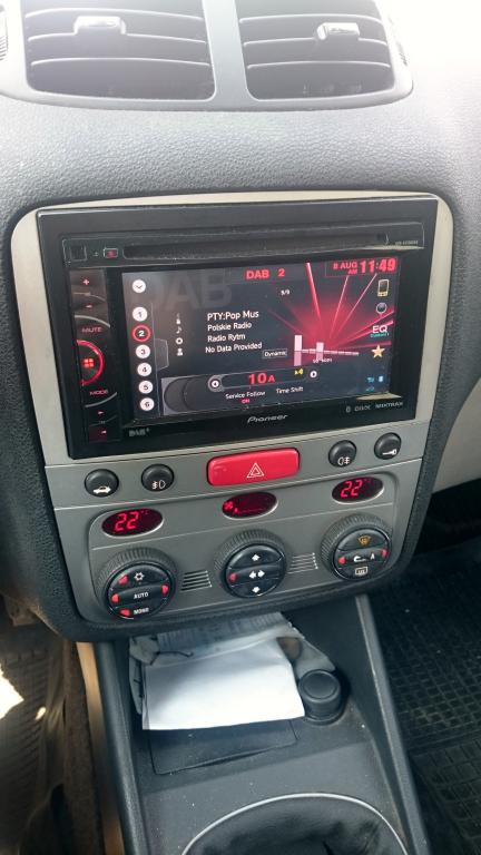

    Ja polecam http://allegro.pl/pioneer-avh-x3600d...588375856.html mam u siebie poprzedni model i gra na seryjnych głośnikach rewelacyjnie. Sterowanie z kierownicy można uruchomić po zastosowaniu adaptera zdalnego sterowania do Alfy 147 z Can. Całość dopełnia adapter do zasilania też z Can i ramka ozdobna 2DIN. Jedynie brak wyświetlania na liczniku. Radio za 400 zł jest tyle samo warte ile seryjne. Pozdrawiam.

    no to tym bardziej przekonujesz mnie do bose. Zapytam z ciekawości gdzie i jak wpakowałeś tam to radio? na konsoli 147 nie ma zbytnio miejsca chyba ze w wersji z gps?

    Usuwasz szufladki i wycinacz poprzeczkę plastikową i pasuje.

    Tak to wygląda w aucie.
