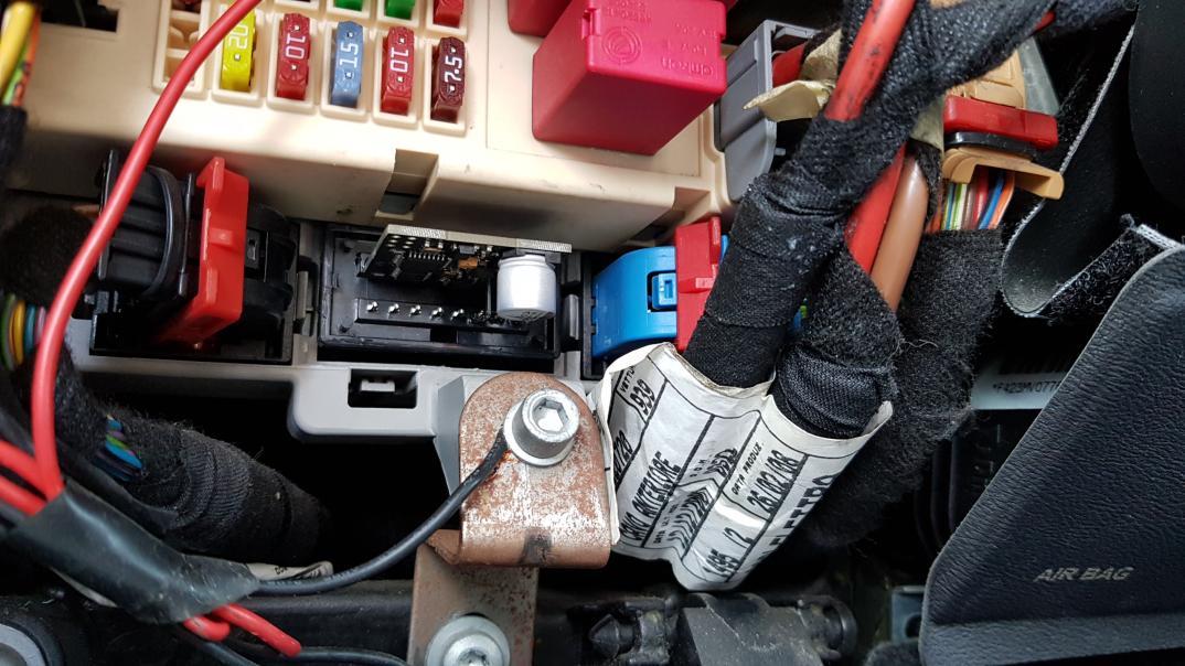

    Panowie, dla tych co 'potrafią lutownicą' coś z czym walczę od dawna
    Gdyby ktoś chciał spróbować swoich sił pomogę

    [QUOTE=alfaromeoecu;2285641]Panowie, dla tych co 'potrafią lutownicą' coś z czym walczę od dawna
Nazwa:	Untitled-1.jpg
Rozmiar:	48.7 KB
    Fajnie że to zrobiłeś, naprawdę ale ...
    z filmu widać, że wielkie Ci to wyszło
    Projekt pcb mógłby być bardzej staranny a nawet powinien.
    Proponowałem, że mogę zrobić profesjonalną elektronikę do tego, jako że siedzę w tym od 20 lat
    Ile prądu to bierze w spoczynku?
    Ostatnio edytowane przez markos7 ; 18-05-2021 o 19:44

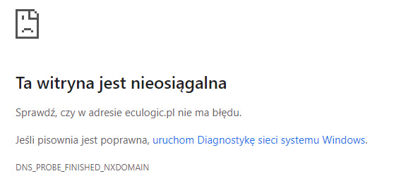

    Zaraz będzie z film z poprawnym adresem
    Lubie takie ale ...
    Ale ... to protoyp tylko i jedna z form jaką może to przyjąć
    Tu więcej: https://ecunologic.pl

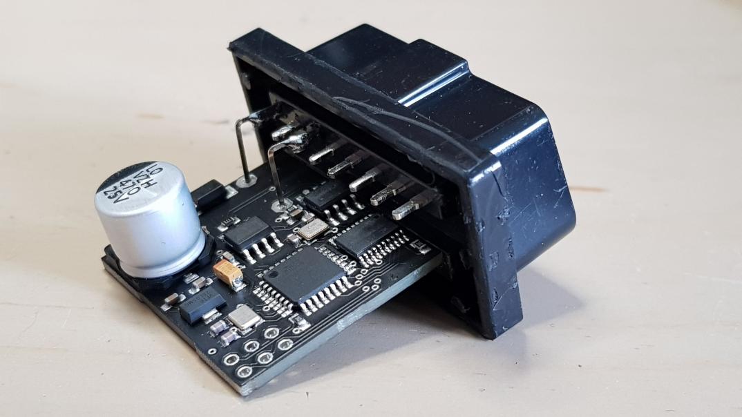

    Skontaktowanie się z kolegą alfaromeoecu to nie jest łatwy temat, delikatnie mówiąc
    Zatem pozwoliłem sobie zrobić swoją wersję sprzętową układu kolegi.
    Zadziałało od strzała aczkolwiek można by to trochę jeszcze poprawić.
    Póki co bez obudowy - wygląda tak:
Nazwa:	20210622_182712.jpg
Rozmiar:	61.5 KB
Nazwa:	20210622_181440.jpg
Rozmiar:	113.3 KB
    Mieści się we wtyczce OBD. Firmware ten, który udostępnił kolega alfaromeoecu.
    Jakby ktoś chciał to mam jeszcze 3 gołe bez elementów. Oddam po kosztach.
    Mogę też zmontować ale chwilę zajmie skompletowanie elementów bo ostatnio jest ciężko z zaopatrzeniem.
    A jakby ktoś chciał samemu podłubać to udostępnię dokumentację mojej wersji sprzętowej.
    P.S. Jakby co - nie zarabiam na pracy kolegi. Po prostu upłynniam po kosztach (a w zasadzie poniżej kosztów) nadwyżkę
    Ostatnio edytowane przez markos7 ; 23-06-2021 o 07:27
