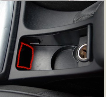

    Według mnie tak, bo inaczej będzie się trochę gryzło i spróbuj znaleźć jakieś ciekawe miejsce do wkomponowania. Na zdjęciu zaznaczyłem przykładowe miejsce, czyli schowek z zapalniczką przy ręcznym powinno się zmieścić i nie będzie wymagało jakiejś większej ingerencji.
