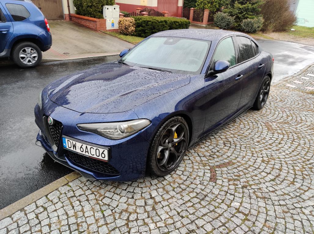

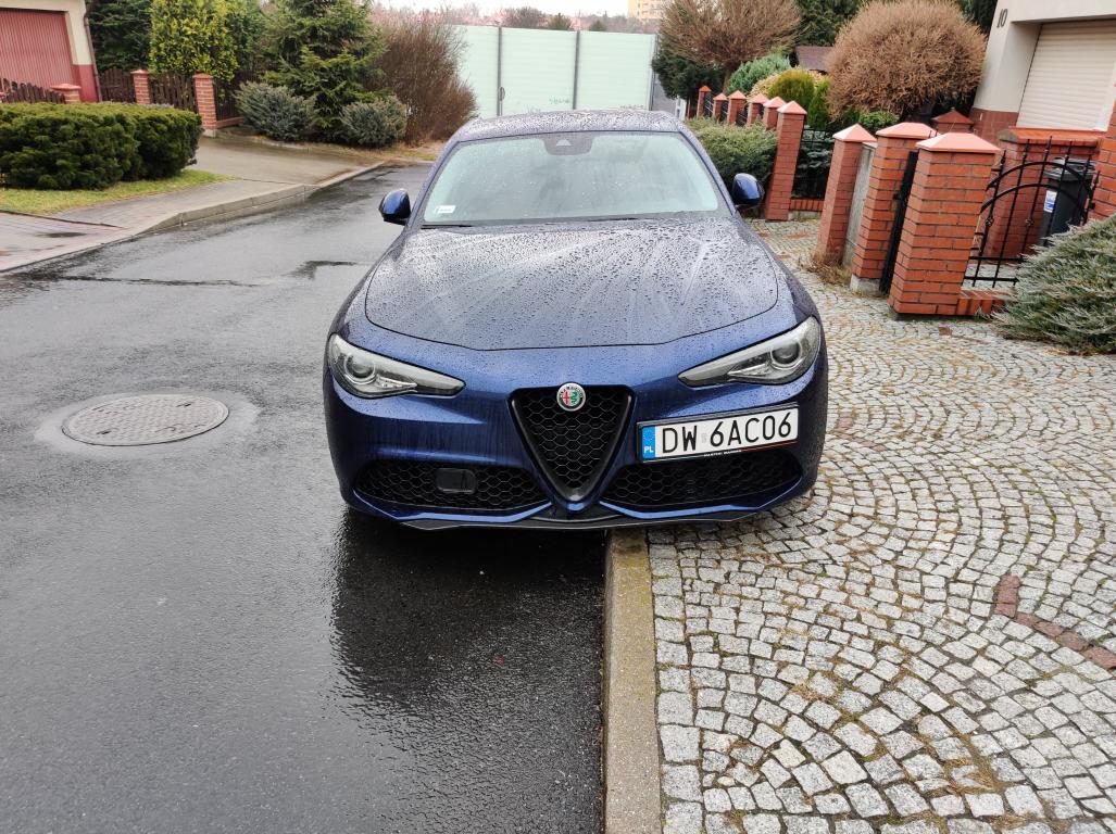

    Spoko, dzięki, musiałem zareagować, bo często jest tak że ktoś kolejny wejdzie, coś dopisze itp. Dokładnie, IMHO powinny być inne sprężyny do Giulii Q4, które trochę mniej obniżają, stąd moja reklamacja do Eibacha, z nadzieją że albo coś wypuszczą, albo zrekompensują, a ja najwyżej założę na przód sprężyny ori z wersji RWD, albo rozglądnę się za innym producentem który ma coś do Q4 - obecnie jest super jeśli chodzi o jazdę, ale w terenie gdzie też wjeżdżam zbyt często przycieram (choć tez już się nauczyłem trochę omijać odpowiednio i wypatrywać ryzykownych przegięć terenu/garbów itp)
  2. #122
    02 2019
    Giulia Veloce
    22
    No, niestety, mi też Q4 poszło w dół więcej niż obiecane 25mm. Chyba z e 34mm z przodu i 30mm z tylu. Miałem zapisane wartości ale niestety zginęły razem z danymi z karty w telefonie
    Trzeba ostrożnie z progami i krawężniki też tylko małe, ale prowadzi się lepiej niż przed zmianą więc zostawiam
    pozdro
    Dominik

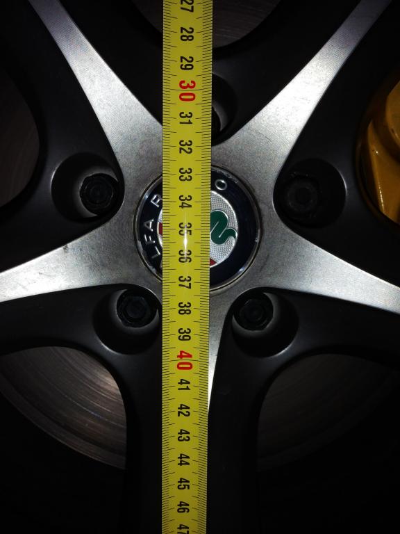

    10,624
    masz może kontakt do właściciela tej ze zdjęcia? jeśli tak, mógłbyś go poprosić żeby zrobił pomiar środek piasty do nadkola zarówno przód jak i tył, jak na zdjęciu:

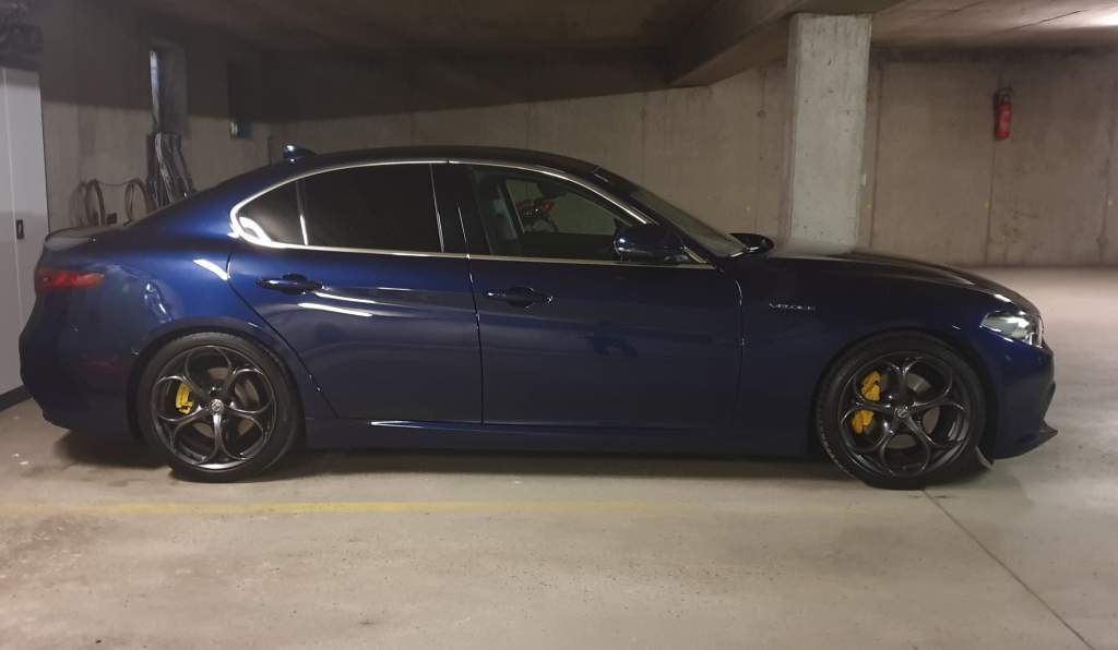

    Użytkownik Rowerzysta Avatar moosiak
    04 2015
    Giulia
    253
Nazwa:	12.jpg
Rozmiar:	206.6 KB
ID:	264805Kliknij obrazek, aby uzyskać większą wersję
Nazwa:	13.jpg
Rozmiar:	188.1 KB
    U mnie znowu troszke niżej. Ale nadal jakoś specjalnie nic nie haczy. Chociaż trzeba uważać
