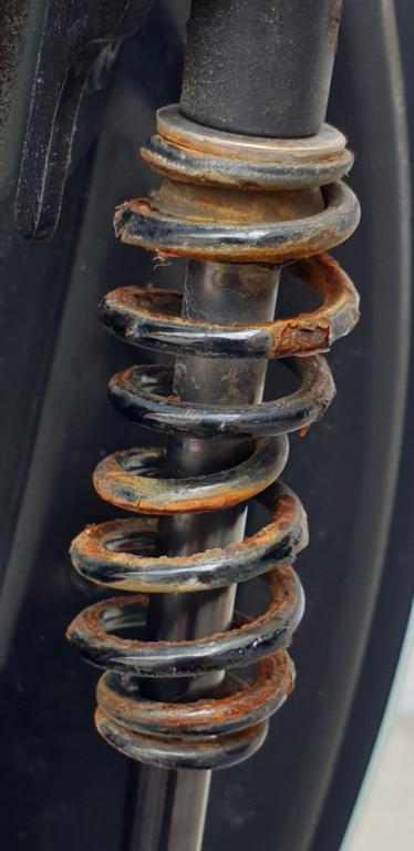

    Witam. Czy mogę prosić o info jak się sprawdziły te sprężyny i jakie siłowniki są w oryginale? Czy to stabilius?
    Boże jak pięknie. Też chcę. Na allegrowych to nie działa niestety tak dobrze. Czy to na tych z eBay?

    w moim przypadku sprężyny sprawują się raczej tak sobie....
    pisałem już o tym ,ze w zimne dni nie podnosi się klapa ,tak samo jest w cieple dni ale tylko za pierwszym razem bo za następnym otwarciem klapa ładnie idzie w górę sama...
    plusem ich jest na pewno to ,ze mimo wszystko pomagają klapie się unieść na tyle,byś mogła wsunąć dłoń bez jej brudzenia by dotrzeć do bagażnika,drugim plusem jest to ,ze robimy to z pilota a nie za pomocą brudnego znaczkozamka....
    u mnie te sprężyny są już pordzewiale ,umieściłem gdzieś tu fotki, ze są one widoczne pomimo zamkniętej klapy...
    co do podnośników ,mam oryginalne Liftomaty....i po wymianie na nowe tez nie było wielkiego szalu z tym otwieraniem w zimnie
    jeśli komuś zbywa 100 parę zloty to może sobie kupić te sprężyny ale ja wiem ,ze teraz na pewno bym ich już nie kupił

    Dziękuję za info. Skoro efekt bez szału to zostanę może przy allegro. Mam czarne 38mm ale właśnie tyle podnoszą,z 15 cm może. Ale mi jeden zerwało i tak szukam powodu. Pozdrawiam

    wracam do tematu tych sprężyn....
    pamiętam jak wspominałem zaraz na początku,ze u mnie przez szparę widać te sprężyny i same siłowniki
    i na pewno to nie jest tak jak ma być....no chyba, że mam taka wilgoć w samochodzie
