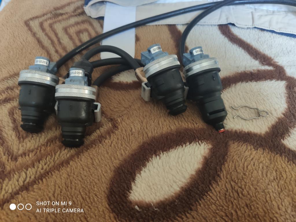

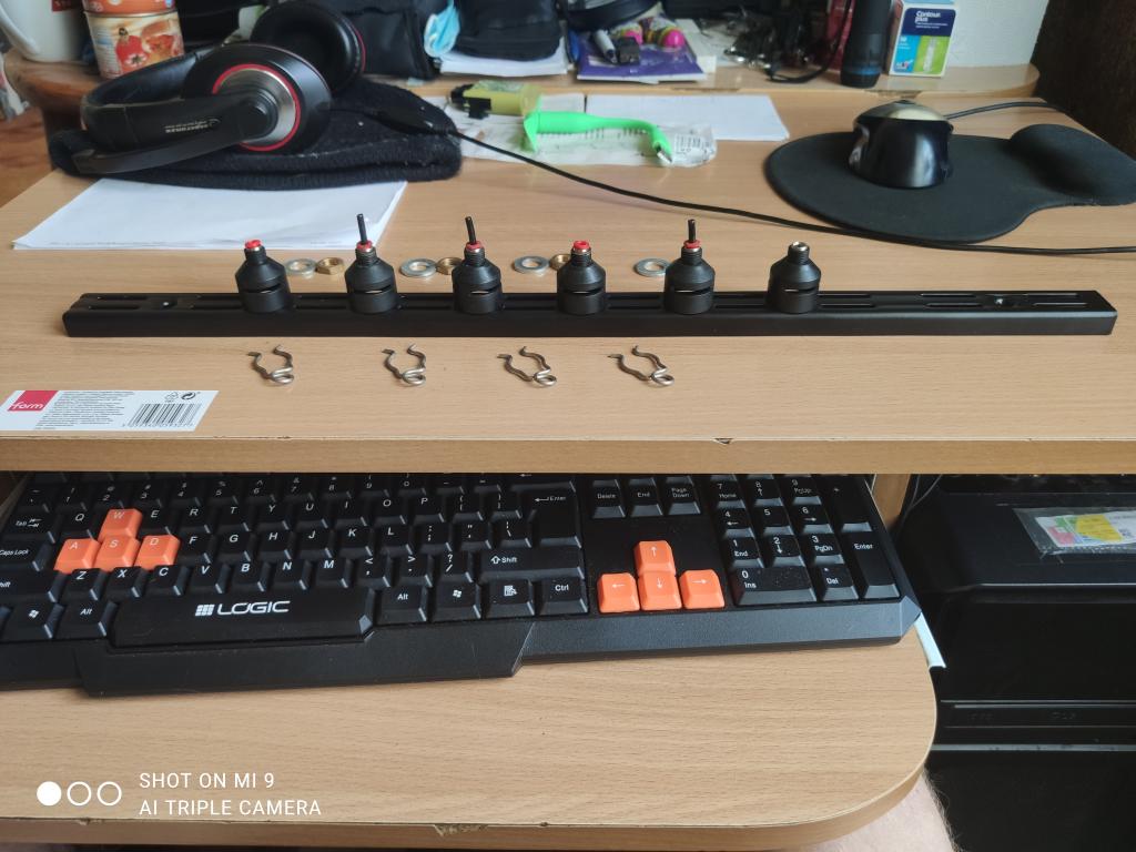

    Listwa wtryskowa LSi już się robi. Wtryskiwacze Vialle II-Gen K15 każdy o mocy 35KM i 26kW co łącznie daje maxymalną moc wtryskiwaczy 210KM i 156kW. Tak więc K15 mają jeszcze zapas bo wykorzystane będzie tylko 192KM 142.08kW

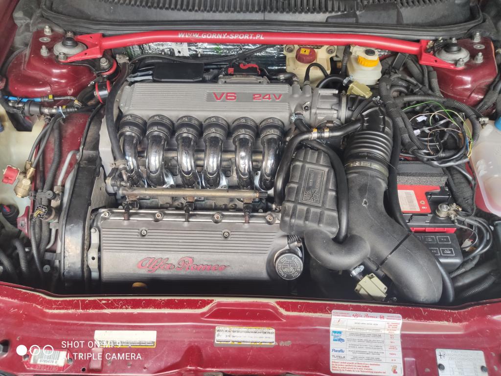

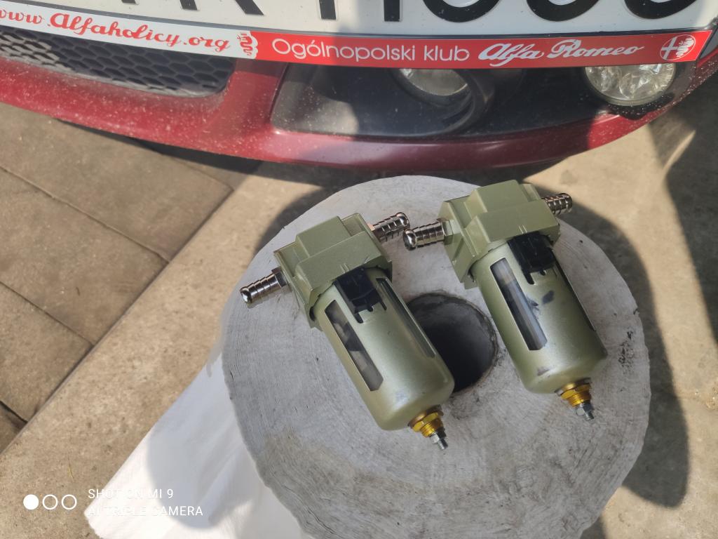

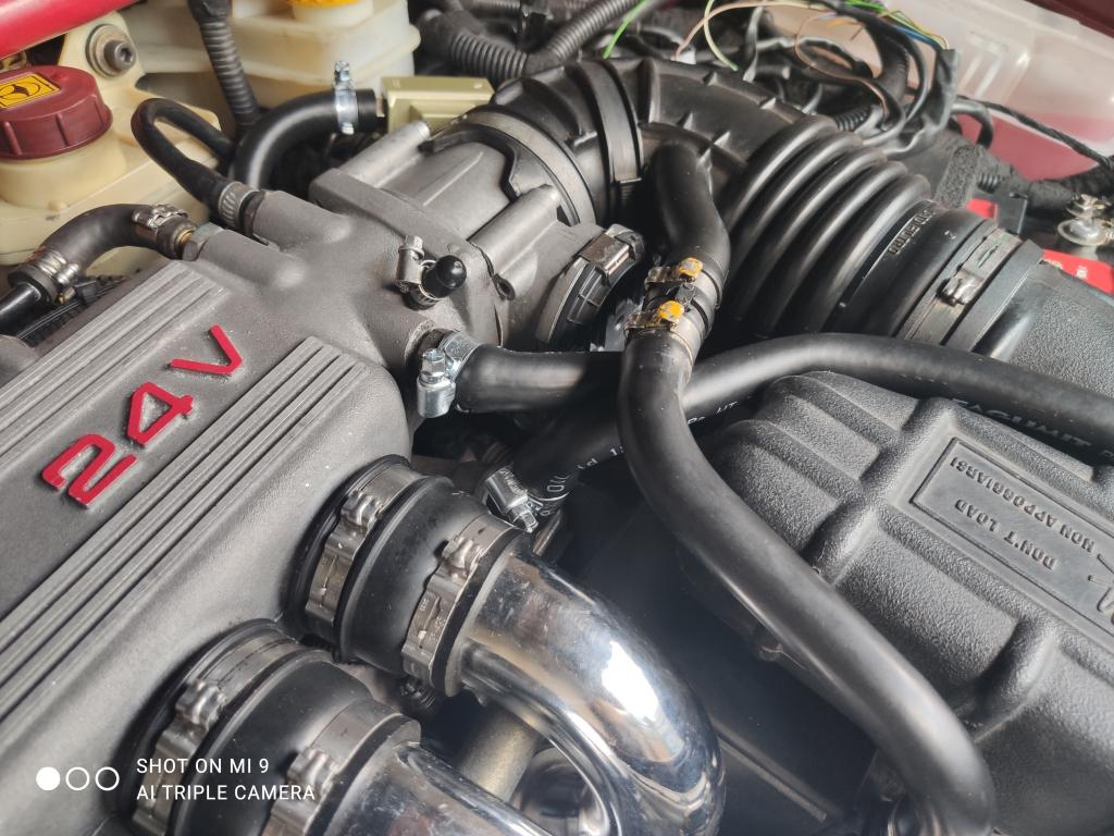

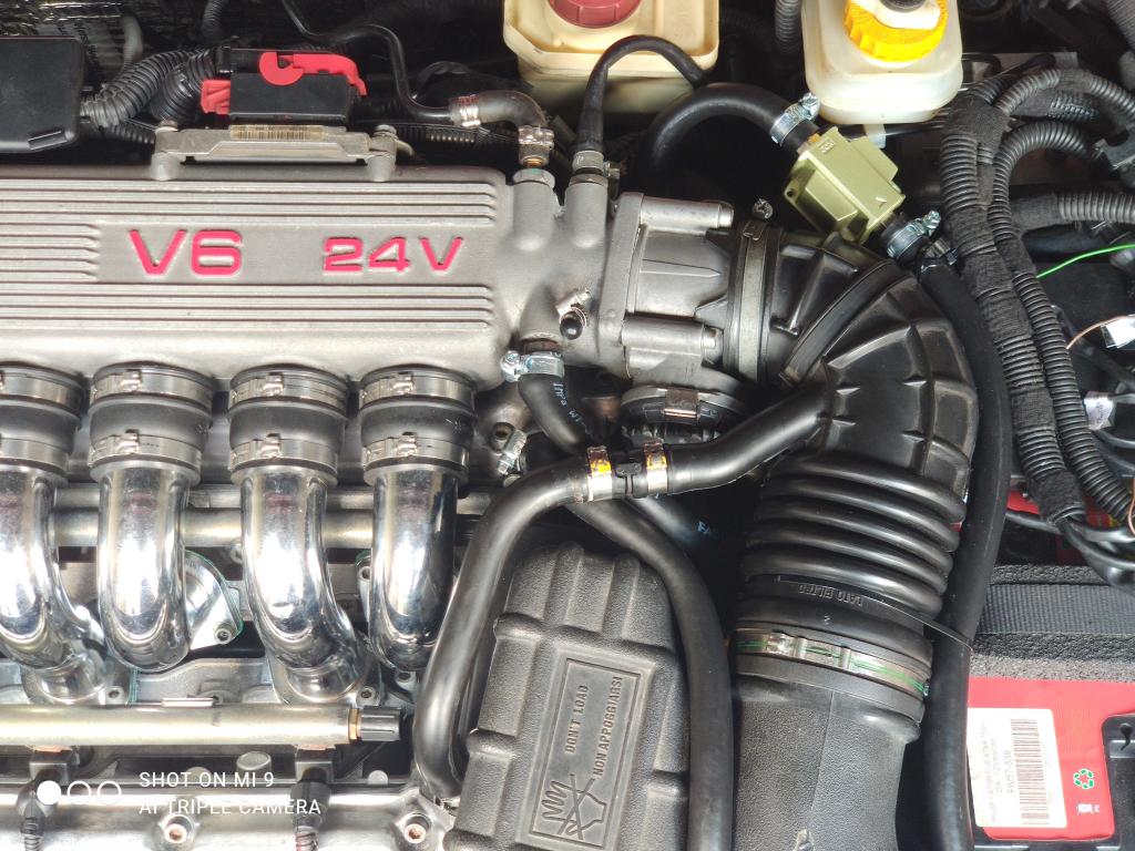

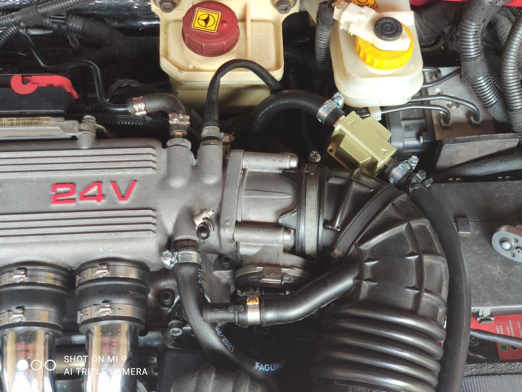

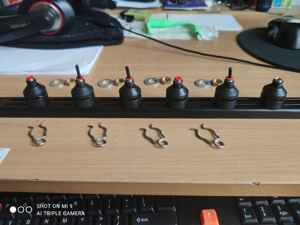

    Założone separatory oleju, które zostawiłem sobie z T.SPARK-a a które robiły naprawdę wzorową robotę koncertowo.

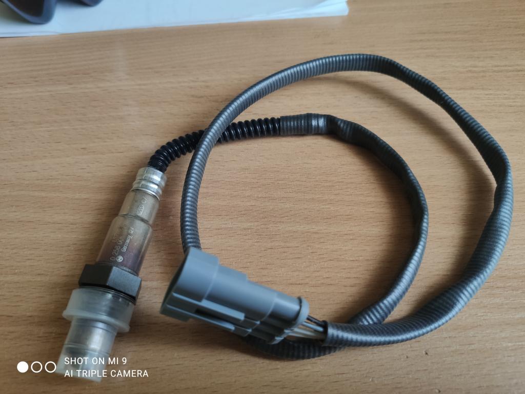

    Górna, regulacyjna Sonda LAMBDA nr.1 pierwszego rzędu wymieniona na nową katalogową BOSH z powodu jej błędu a co za tym idzie wypadaniom zapłonów cyl: 1 / 2 / 3
    Stara miała nalatane grubo ponad 150,000 więc miała prawo broić Teraz wszystko gra tak jak powinno
    Numer katalogowy: 46764207 (0258-006-389)

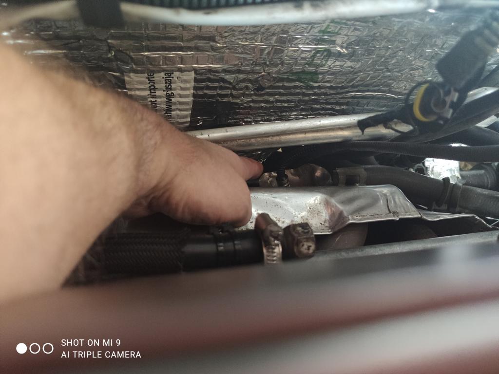

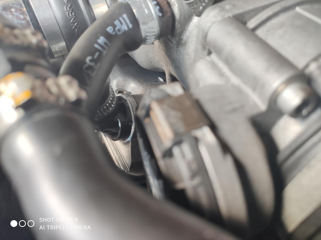

    Narzędzie do pomocy w wykręceniu sondy: miejsce bardzo trudno dostępne, ale nie ma rzeczy niemożliwych.
Nazwa:	IMG_20210714_134638.jpg
Rozmiar:	55.8 KB
    Górna, regulacyjna Sonda LAMBDA nr.2 drugiego rzędu już do mnie jedzie. Poniedziałek/wtorek - wymiana Ona również wyrzuciła błąd.

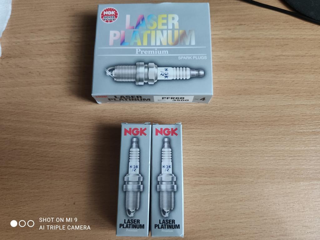

    Nowe świece zapłonowe katalogowe: NGK R PFR6B (6-szt) już wymienione

  4. #124
    05 2008
    Poznań
    4,459
    Widzę ważne klamoty wymieniasz - dobrze
    A jak tam cewki?
    Jak się sprawują te separatory oleju?
    Co ile trzeba z nich spuszczać olej? Możesz coś więcej napisać?
    Działanie odmy niezakłócone?
    Ekonomiczne daily: https://www.forum.alfaholicy.org/prz...volvo_v70.html
  5. #125
    Użytkownik Znawca Avatar ArturR_1975
    06 2011
    Chełmża kole Torunia
    Alfa 156 2.5 V6 24V CF3 Progression FL 2005 Vialle LSi: Była AR 156 1.6/1.8 T.S 98/2005r LPi Vialle
    1,935
    Cytat Napisał tomaz Zobacz post
    A jak tam cewki?
    Cewka jedna broiła (cykała) więc ją wymieniłem
    Separatory dopiero założyłem widząc podczas wymiany cewki, że wewnątrz aluminiowego dolotu jest pełno oleju Dobrze, że je sobie zostawiłem a sprawdzę kiedy już wymienię sondę na drugim rzędzie, wówczas się przejadę i zobaczę jak separatory działają. W T.SPARK-u działały zajebiście, saperowały olej pełną gębą.
    Te separatory mają okienka rewizyjne więc doskonale widać ile jest w nich zebranego oleju Pojemniczki w nich są przeźroczyste Polecam bo rzeczywiście robią dobrą robotę. W T.S-ie miałem wszystkie świece zapłonowe czyściutkie i cały dolot w "" suchutki. Wiadomo, że zawsze coś tam przeleci. To są mikrocząsteczki więc... W porównaniu "z i bez" separacji jest kolosalna różnica!!

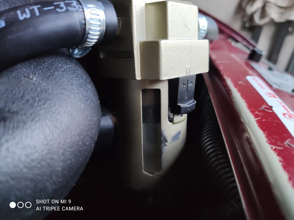

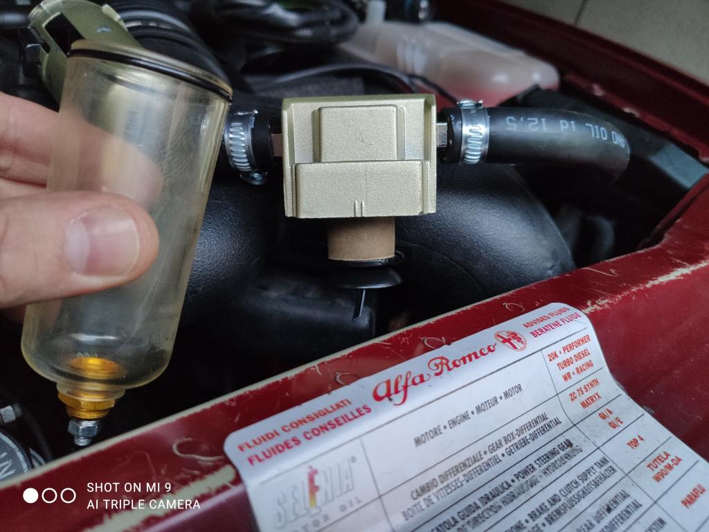

    Okienka rewizyjne są z czterech stron.
Nazwa:	IMG_20210719_205453.jpg
Rozmiar:	68.2 KB
    Tak wygląda po zdemonotowaniu odstojnika.
Nazwa:	IMG_20210719_205610.jpg
Rozmiar:	98.6 KB

    Separatory są do oddzielania oleju z powietrza idącego z odmy do układu ssącego, dobrze zrozumiałem? A co wtedy ze smarowaniem przepustnicy?- przecież ona intensywnie pracuje
