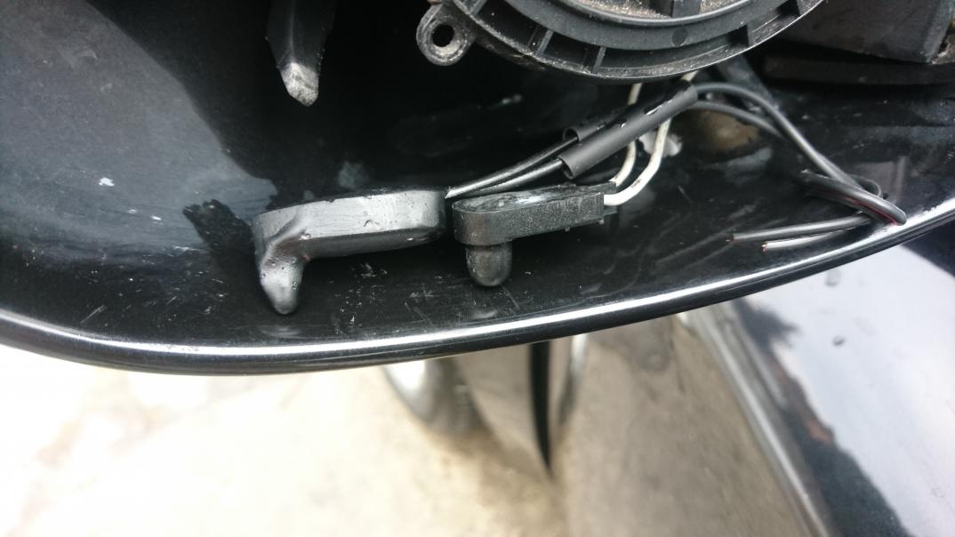

    Już jestem po wymianie.
    Czujnik temperatury jest trochę inny, tak jakby zrobiony "na odwal się".
    W porównaniu do oryginału:
Nazwa:	DSC_2713.jpg
Rozmiar:	62.0 KB

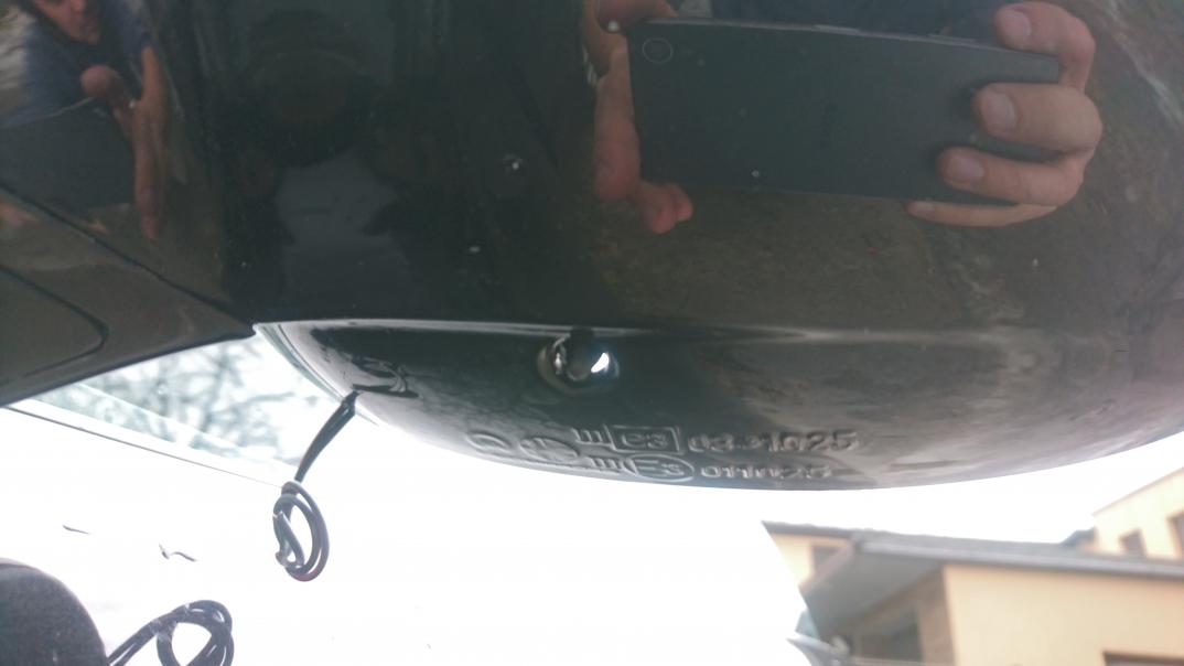

    Na szczęście mieści się bez problemu. Przylutowałem kabelki - założyłem izolację termokurczliwą, i wszystko działa jak należy. W porównaniu do 147, która parkuje obok, temperatura się pokrywa co do pół stopnia! Więc jest idealnie.
    Wygląda mniej więcej tak (wystaje tylko kawałek)
Nazwa:	DSC_2714.jpg
Rozmiar:	39.0 KB

    Dużo grzebania w lusterku by dojść do czujnika?
  5. #125
    01 2012
    AlfaRomeo Brera 2.4 / Stelvio MY20
    1,621
    Nie.
    Najpierw trzeba wyrwać szkło - do przodu (odczepia się dość łatwo, tylko trzeba dobrze chwycić - najlepiej od góry -> wówczas zaczepy puszczają).
    Następnie odczepiamy dwa przewody od ogrzewania lusterka (od szkła).
    Trzeci etap, to odkręcenie trzech wkrętów na torx (chyba T10).
    Po odkręceniu, obudowa lusterka jest zluzowana, więc plastik trzymający czujnik w odpowiedniej pozycji, który jest zintegrowany z obudową lusterka, można przesunąć -> co pozwala na wymontowanie czujnika. Najlepiej przekręcić go lekko i wówczas zupełnie wychodzi z dolnej obudowy.
    Teraz tniemy przewody -> lutujemy nowy czujnik zakładając wcześniej opaski termokurczliwe. Ja przeciągnąłem przewody w taki sposób, aby łączenie nie znajdowało się z dolnej części lusterka (jakby się tam woda miała zebrać...).
    Tyle roboty. Może 5 minut.
