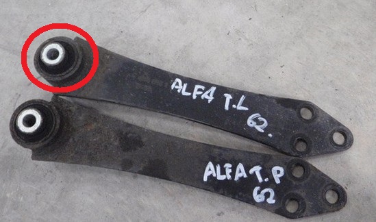

    Od jakiegoś czasu słyszę skrzypienie na nierównościach, z tyłu auta, prawa jego strona. Te skrzypienie występuje tylko pod obciążeniem tylnej kanapy. Po sprawdzeniu najprawdopodobniej jest to wahacz tylny poprzeczny prawy. Guma jest dość zdezelowana.
    Czy moźna wymienić samą tuleję tego wahacza i gdzie takową dostać. Będę wdzięczny za info.

    Cytat Napisał richi102 Zobacz post
    Sprawdź czy nie masz pękniętej sprężyny w tylnym amortyzatorze. Ja tak miałem i objawiało się to właśnie skrzypieniem na nierównościach. Pęknięcie zauważyłem na pierwszym zwoju. Podobno często się to zdarza w naszych Alfach.
