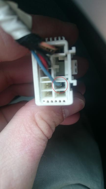

    Cytat Napisał Jambo Zobacz post
    a chce aby dalej grało i gasło dopiero po wyjęciu kluczyka .
    Dokładnie tak mam zrobione, dostajesz się do stacyjki, do białej wtyczki, szukasz pinu na którym właśnie tak realizowane jest napięcie. U mnie był to niebieski przewód ale bywają też dwa w różnych miejscach więc najlepiej miernikiem sprawdzić ale to powinno być to miejsce zaznaczone na zdjęciu. Kliknij obrazek, aby uzyskać większą wersję

  3. #1333

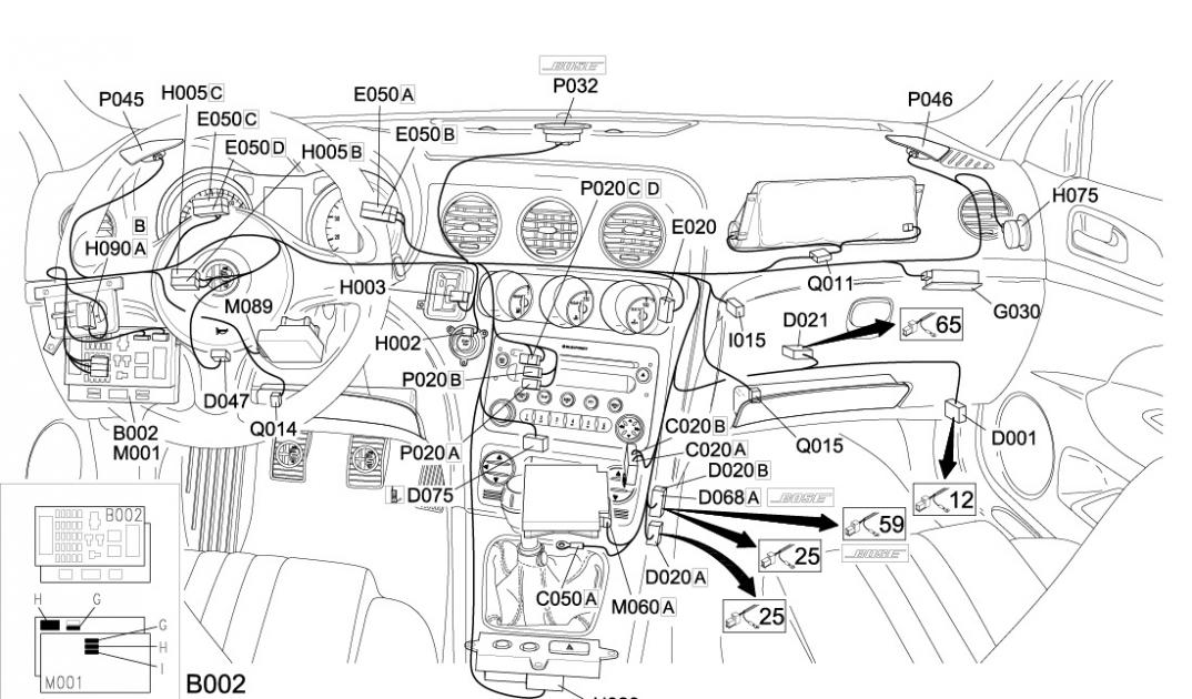

    No git . Robi się ciekawie .
Nazwa:	159 kokpit elektryka.jpg
Rozmiar:	122.8 KB
    a co do kostki to wg schematu ten kabelek to - CENTRALKA BLOKADY UKŁADU KIEROWNICZEGO (M089)
    No to jeszcze muszę wyczaić gdzie to wchodzi to bezpieczników . Bo sie boję wykręcać kokpit ...
    Chyba jest to jakaś czarna kostka z tyłu za bezpiecznikami.
    A czy radio wyłącza się natychmiast czy po jakiś 5s jak blokuje kierownice ?
