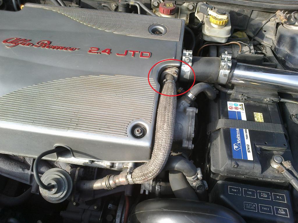

    No więc tak. W takim pośpiechu byłem u mechanika że nie pamiętam jakie to były błędy jeden dotyczył czujnika ciśnienia doładowania (dziwne bo świeżo wymieniony) a drugi przeładowania turbiny. Ogólnie wyszło że turbo do regeneracji bo pompuje cały czas zamiast popuścić powyżej 3tys obr czy coś około. W każdym razie to coś za to odpowiedzialne nie rusza się, a powinno do tego zaślepka jest założona tak jak zaznaczyłem na zdjęciu, czy to prawidłowe?

    Czyli zapieczone kierownice, a grucha nie może nimi poruszyć.
    Nie trzeba regenerować turbo, a jedynie wyczyścić To zupełnie inne koszty.

    Być może, tak czy siak turbo będzie wyciągnięte, zawiezione do speca i niech on już decyduje co dalej. A co z tą zaślepką, w dobrym jest miejscu?
