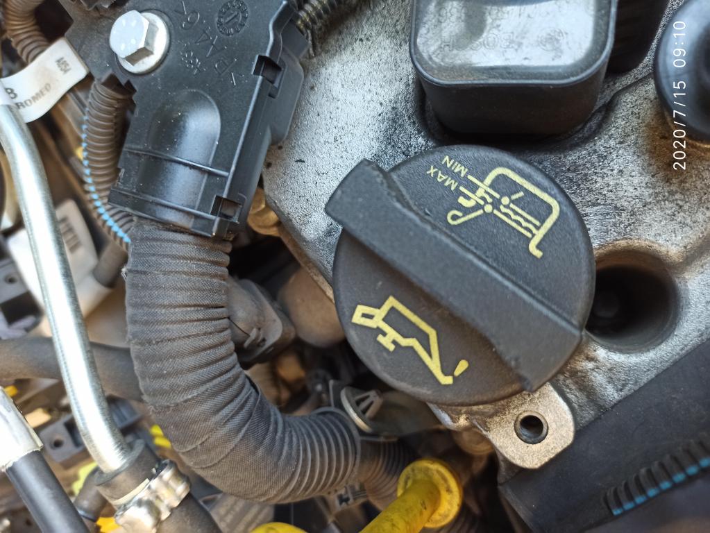

    No to zgodnie z obietnicą odzywam się odnośnie korka.
    Zamówiłem i jutro dojedzie;
    https://allegro.pl/oferta/korek-wlew...ZGNhNWY0YjE%3D
    Sprawdzone po numerach ma pasować.
    Co najważniejsze:
    udało mi się odkręcić stary. Przejechałem się, rozgrzałem silnik i po mocnym dociśnięciu korka zacząłem odkręcanie. Kilka razy zarechotał -poklikał i puścił
    (brawo kolega: mareksz159).
    Przy okazji umyłem trochę blok silnika. Tyle mojego.
    Pozdrawiam i dziękuję za podpowiedzi.
Nazwa:	IMG_20200715_091057.jpg
Rozmiar:	126.8 KB

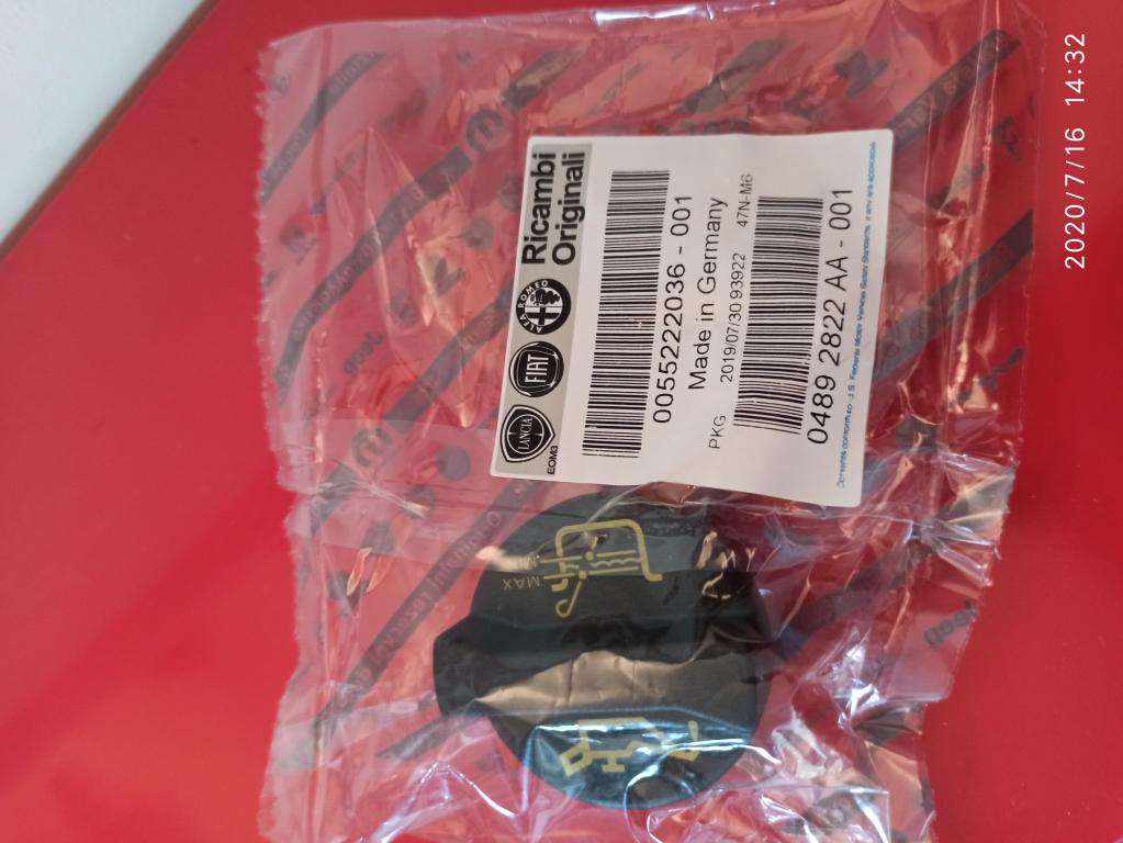

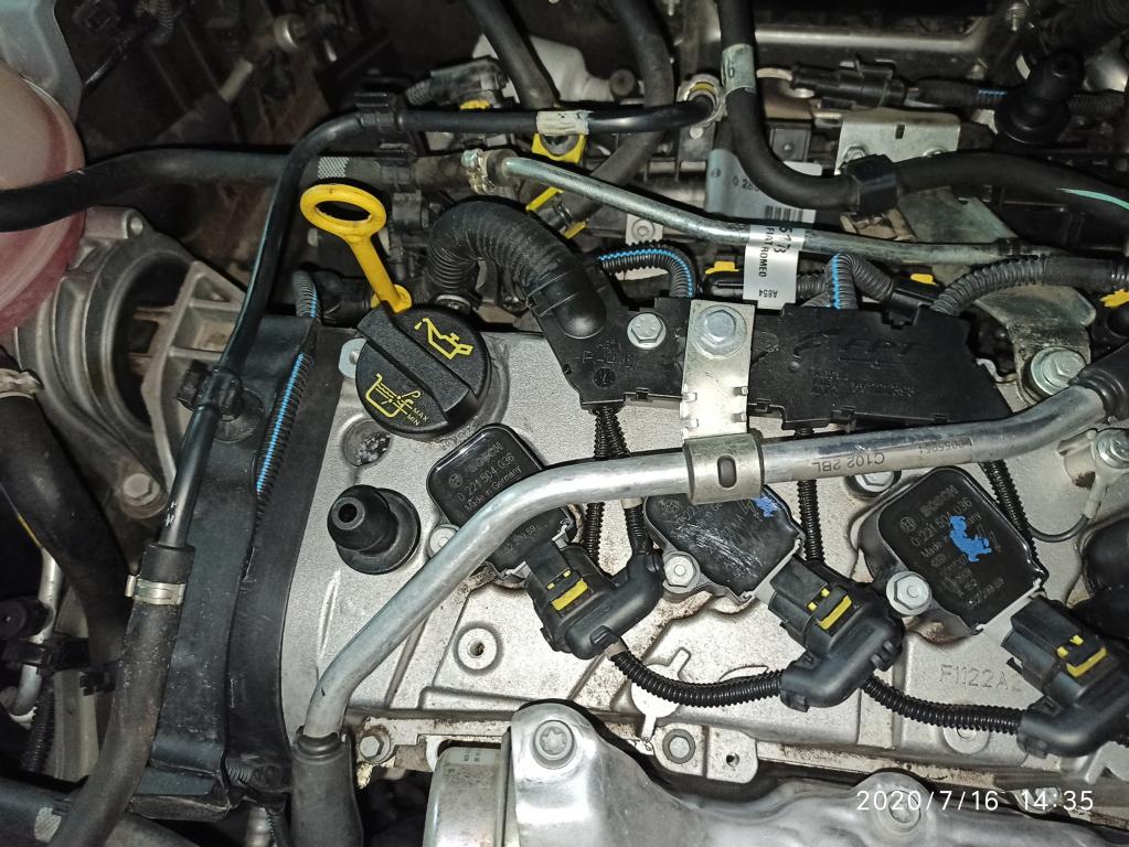

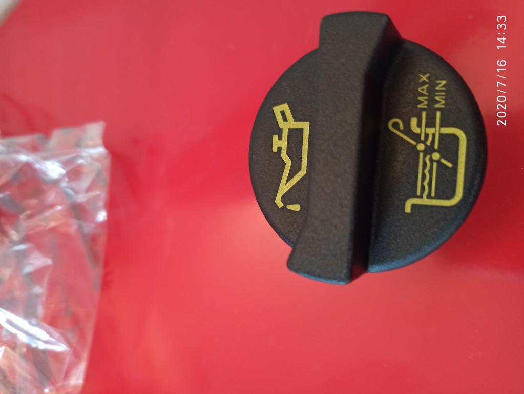

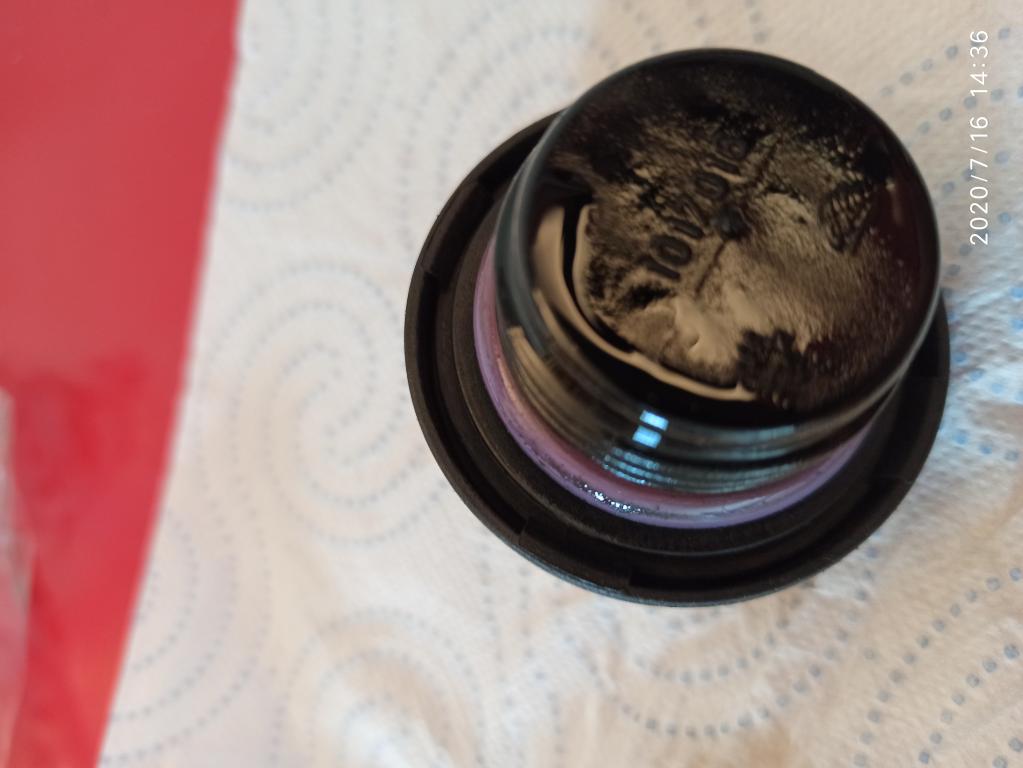

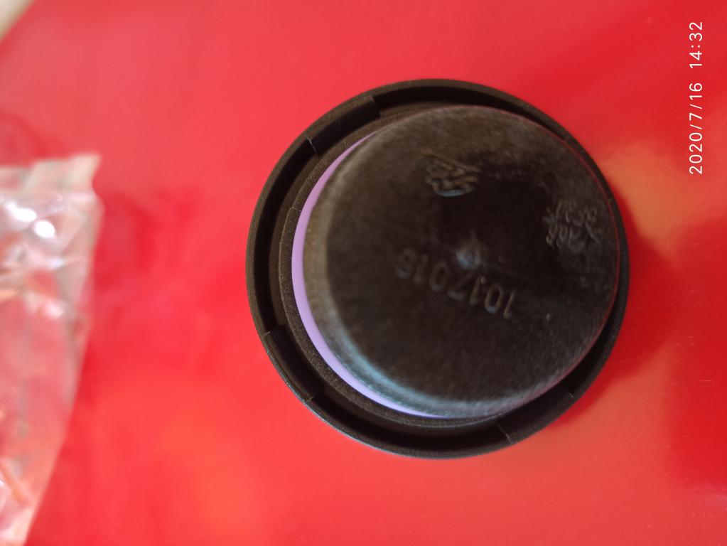

    Zgodnie z obietnicą. Macie foty, gdyby ktoś potrzebował nr części. Korek wymieniony - pasuje ten z linku, który podawałem wcześniej.
    Na czerwonym tle nowy, na białym stary. Uszczelka nasmarowana
    Wszystko gra. Raz jeszcze dziękuję za pomoc.
