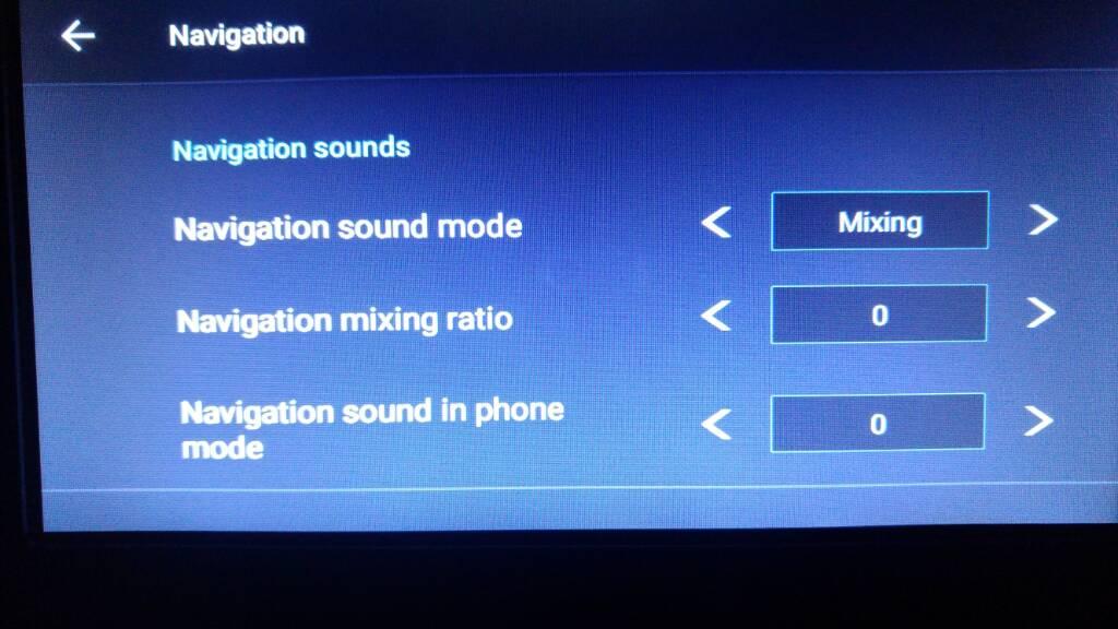

    Mam te dedykowane radio do 159 z Androidem 8. Aplikacje w najnowszych wersjach.
    Mam taką jedną zagwozdkę korzystając jednoczenie z Google Maps i Spotify. Jak gra muzyka i jest komunikat w mapach to muzykę na chwile wycisza całkowicie. Ale już Yanosik działa jak chce, bo podczas jego komunikatów Spotify gra ciszej ale gra.
    I ktoś powie, że tak ma być.
    Ale sprawa wygląda inaczej na telefonie LG G4 z Androidem 6. Tam podczas komunikatu muzykę tylko ścisza, ale nie wyłącza całkowicie. I to jest fajne.
  3. #1363
    Użytkownik Znawca Avatar kobe83
    02 2009
    Gliwice
    AR 159 2.0 JTDM 170KM/ 156 1.9 JTD115KM była
    1,469
    Rozwiazałem problem wygaszania muzyki podczas nawigowania. Google Maps mam wybraną jako domyślną nawigację.
    Trzeba było pogrzebać w ustawieniach stacji a nie samej aplikacji.
    Zostawię dla potomnych.
