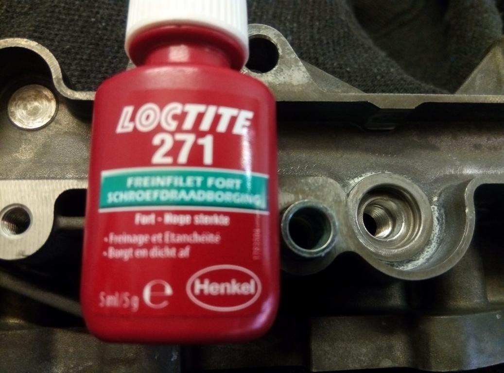

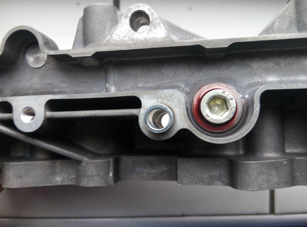

    Niestety nie robiłem, jest już poskładany kolektor więc nie bardzo mam jak zrobić zdjęcia. W każdym razie, przygotowanie kolektora zajęło jedną noc, tj. dokładne oczyszczenie z sadzy. Potem gwintowanie i śrubki fi6 na klej - 10 min roboty.

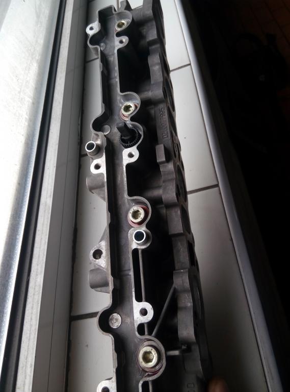

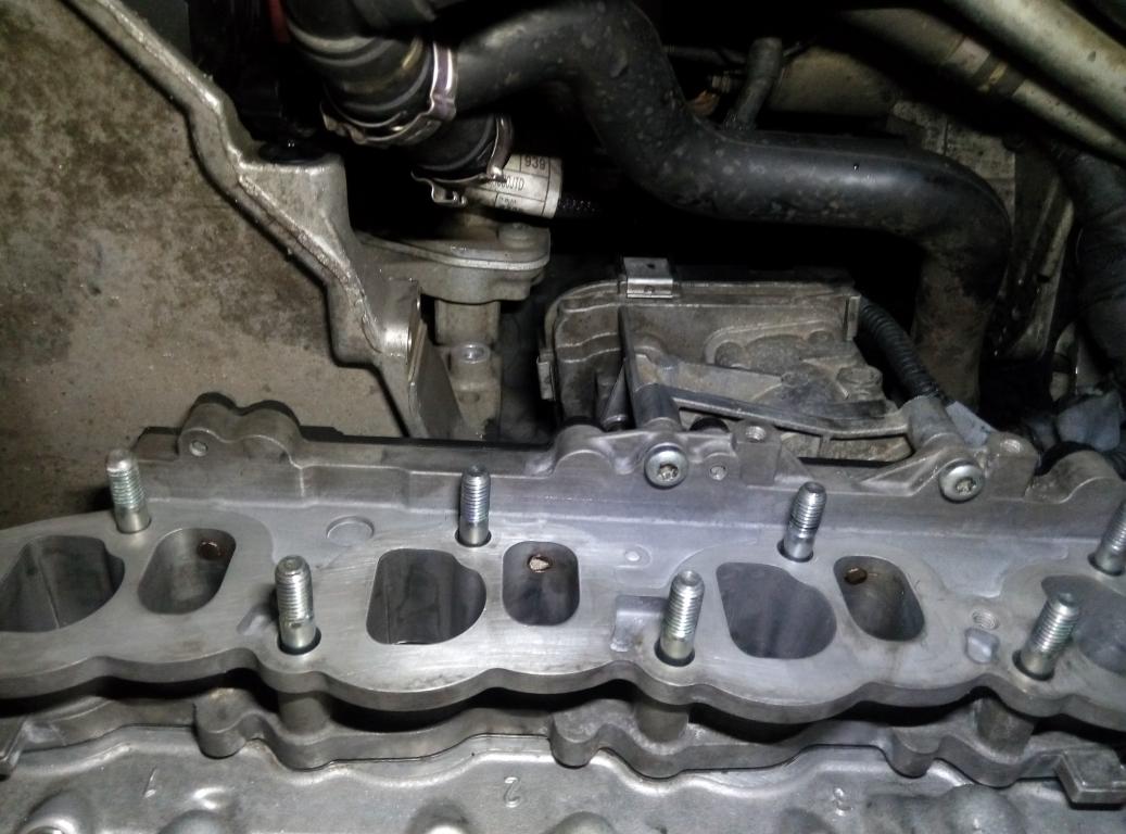

    Witam ja mam pare fotek Kliknij obrazek, aby uzyskać większą wersję
Nazwa:	P60706-163741.jpg
Rozmiar:	98.9 KB
ID:	214060Kliknij obrazek, aby uzyskać większą wersję
Nazwa:	P60706-175929.jpg
Rozmiar:	85.2 KB
ID:	214061Kliknij obrazek, aby uzyskać większą wersję
Nazwa:	P60713-095414.jpg
Rozmiar:	70.7 KB
ID:	214062Kliknij obrazek, aby uzyskać większą wersję
Nazwa:	P60706-163820.jpg
Rozmiar:	102.5 KB
ID:	214063Kliknij obrazek, aby uzyskać większą wersję
Nazwa:	P60713-095350.jpg
Rozmiar:	46.2 KB
ID:	214064Kliknij obrazek, aby uzyskać większą wersję
Nazwa:	P60722-102148.jpg
Rozmiar:	96.9 KB

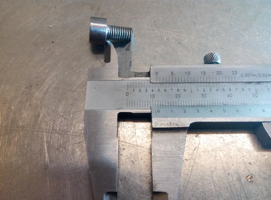

    dzięki darek159. Kupie śruby M6x12 i M6x10, bo wygląda jakby 12mm były za długie. Może to tylko złudzenie.
    Poza uszczelką kolektora ssącego np ELRING, loctite do uszczelnienia i zabezpieczenia gwintów, czy coś jeszcze jest potrzebne?

    Ja czyściłem benzyną ekstrakcyjną i specyfikiem do rusztów o nazwie Grill, do tego oczywiście mechanicznie w dużej mierze. Myjka ciśnieniowa zrobiłaby robotę też.
    Pod łeb śruby możesz smarknąć jeszcze jakiegoś sylikonu albo kleju do szyb. Ja dałem tylko klej na gwint i nie śpię spokojnie
