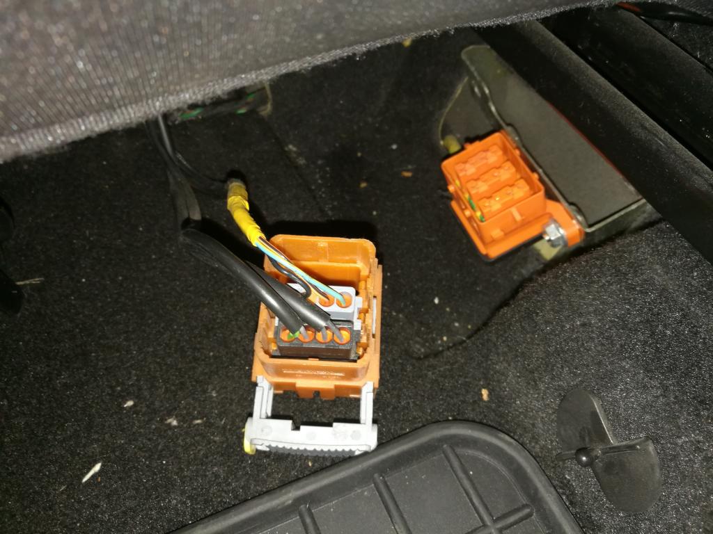

  7. #137
    03 2018
    3-city
    AR 159 2.0 JTDM 200KM
    51
    Panowie mając taką kostkę mam szanse podłączyć podgrzewane fotele? Elektryczne sterowanie jestem w stanie przeboleć ale jak mają być pełne skóry to w zimę musi być ciepło w dup... Kliknij obrazek, aby uzyskać większą wersję
Nazwa:	IMG_20180610_182016.jpg
Rozmiar:	110.2 KB
  8. #138
    05 2009
    Strzelin
    12,640
    przecież to jest 159, to raczej w tym dziale będzie ciężko pomóc. Musisz prześledzić gdzie jakie złącza idą i wtedy podpiąć się z zasilaniem. Pamiętaj tylko że 159 ma CAN a to może nieco utrudnić pracę.
    P.S. Widzę że masz gniazdo to powinno działać.
  9. #139
    03 2018
    3-city
    51
    Marek ale to jest dział 159
    Pytanie czy to, że mam kostkę zagwarantuję działanie podgrzewania tyłka. Jest jakiś sposób aby to sprawdzić bez kupowania w ciemno nowych foteli?
  10. #140
    05 2009
    Strzelin
    12,640
    Faktycznie sorki
    A ta fotka to jest Twoja czy z neta?
    Jak nie masz tych foteli to musiałby ktoś podać na których pinach w podłodze jest zasilanie a Ty to sprawdzisz. Ja już nie sprawdzę bo sprzedałem 159. GEneralnie grzanie tyłka to proste podanie plus i minus. Na pewno da się to podłączyć. Kwestia tylko tego ile się narobisz.
    A teraz w tym złączu masz wykorzystane wszystkie piny? Bo po lifcie ponoć już nie było instalacji pod coś czego nie było na pokładzie.
