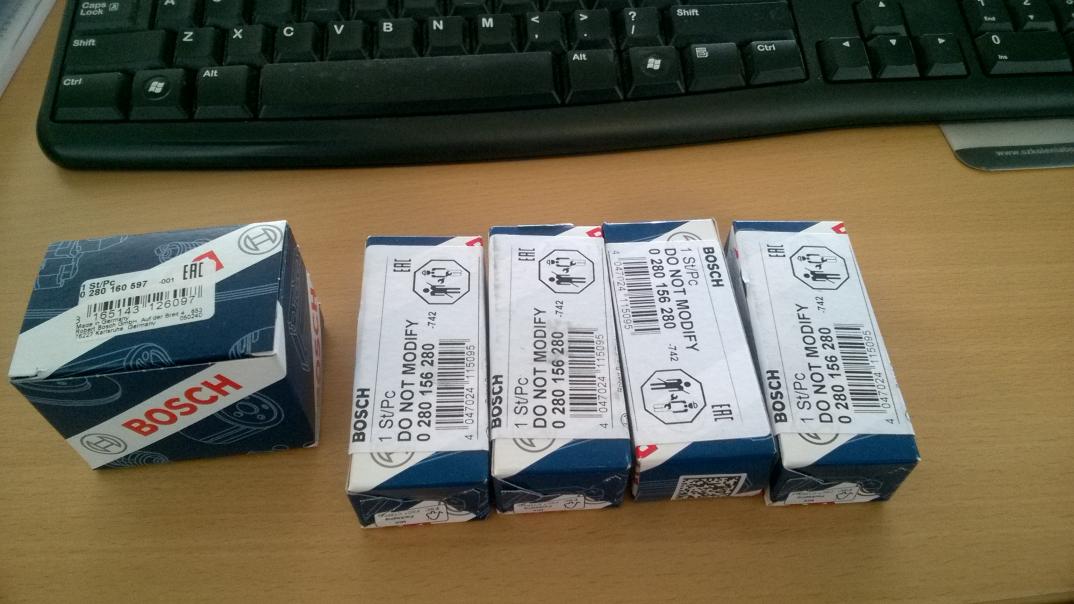

    Wtryski i regulator 3.5 bara. Wciąż nie ma tłoków. Wossner chyba kopie rudę na aluminium....

    470 tki ile chcesz nadmuchac ??? Bo widzę że zapas będzie na trochę

    280 może ciut więcej jak ciśnienie pójdzie na 4 bary.
