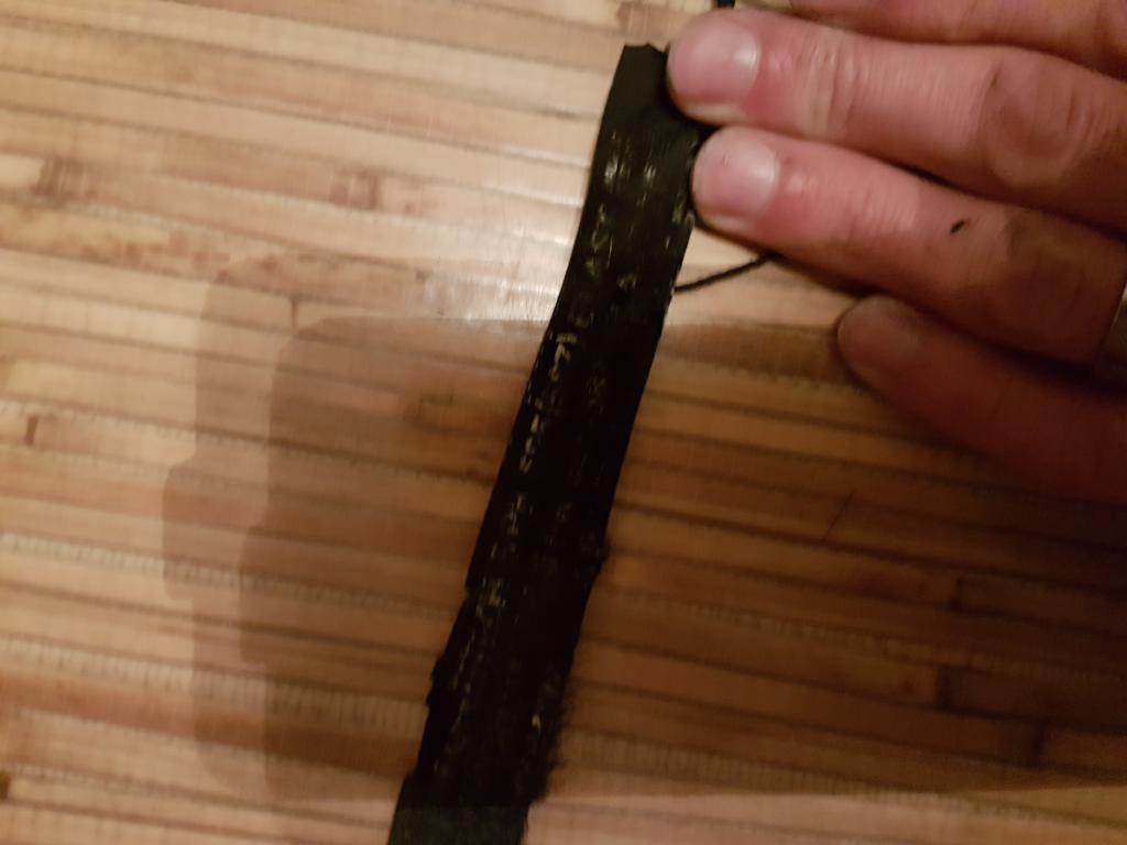

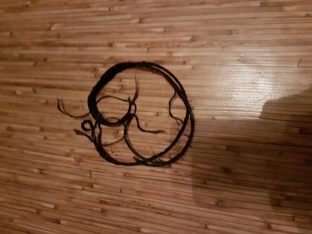

    No nie wiem czemu ale u mnie pasek jest ścinany wzdłuż krawędzi. Przed wymianą w aso pasek był cały (w styczniu patrzałem) i nagle (20 luty) pod domem jak uruchomiłem silnik to pękł. Mam fotki ale ciężko sie tam czegoś doszukać. Może ktoś ma jakieś pomysły ?

    A czy łożyska w rolkach bądź napinacz nie miały luzów poprzecznych? Lub jakiś luźny element ocierał o pasek albo ciało obce dostało się do komory silnika. Innych możliwości nie ma.

    Tak. Pierwszy raz jak mi się zerwał ten pasek to przeskoczył pasek rozrządu. W lutym jak sie zerwał to się nic nie stało, straciłem tylko ładowanie. Zero błędow na kompie. Pojechałem do aso i tam zmienili pasek, wyjechal szefu z serwisu i po 5m auto zdechło. Kazałem im wymienić odrazu pasek rozrządu ale olali i ostatecznie i to zmienili a przeciez tłumaczyłem co chcę mieć zrobione. Chciał odemnie zlecenie wymiany paska rozrządu ale odmówiłem i powiedziałem że skoro ja przyjechałem autem to takim wyjadę, jeśli nie to mają przywrócić autko do stanu sprzed naprawy, skończyło się tylko kosztem wymiany paska rozrządu bez robocizny. Nic się nie uszkodziło - tak twierdzili, niemniej nie zauważyłem niczego niepokojącego.
    Teraz się okazało że napinacz poszedł do wymiany. Podejrzewam że już przy pierwszym zerwaniu powinno to być zrobione ...
