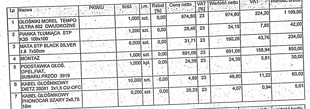

    [MENTION=82207]Shimmy[/MENTION] z ciekawości, ile kosztowała praca - wygłuszanie przednich drzwi/boczków? kojarzysz może jak zdjęli panele plastikowe w drzwiach - 2 kolegów którzy grzebali na forum przy drzwiach skarżyło się że polegli na zdjęciu tego i wyklejali tylko tyle ile udało się przez otwór głośnika. ja nie próbowałem jeszcze, choć w 159 rozmownotwywałem i przednie i tylne drzwi, więc liczę że i tu da sie to zrobić w miarę rozsądnym czasie i bez strat.
    Nie wiem jak zdjęli. Mam nadzieję, że niczego nie popsuli przy okazji. Szyby działają do tej pory hahaha
    Koszt robocizny 850 brutto, ale robiłem to razem z głośnikami.
Nazwa:	Screenshot 2020-11-16 093341.jpg
Rozmiar:	111.3 KB

    dzięki. kable do głośników nowe kładli, nie wiesz jak zrobili - czy odcięli kable przy wtyczkach drzwi czy bawili się w wymianę pinów i w drzwiach też dawali nowe kable? wzmak masz w bagażniku?
    Wzmak w bagażniku (we wnęce obok bezpieczników) więc i kable musieli całkiem na nowo puścić.
