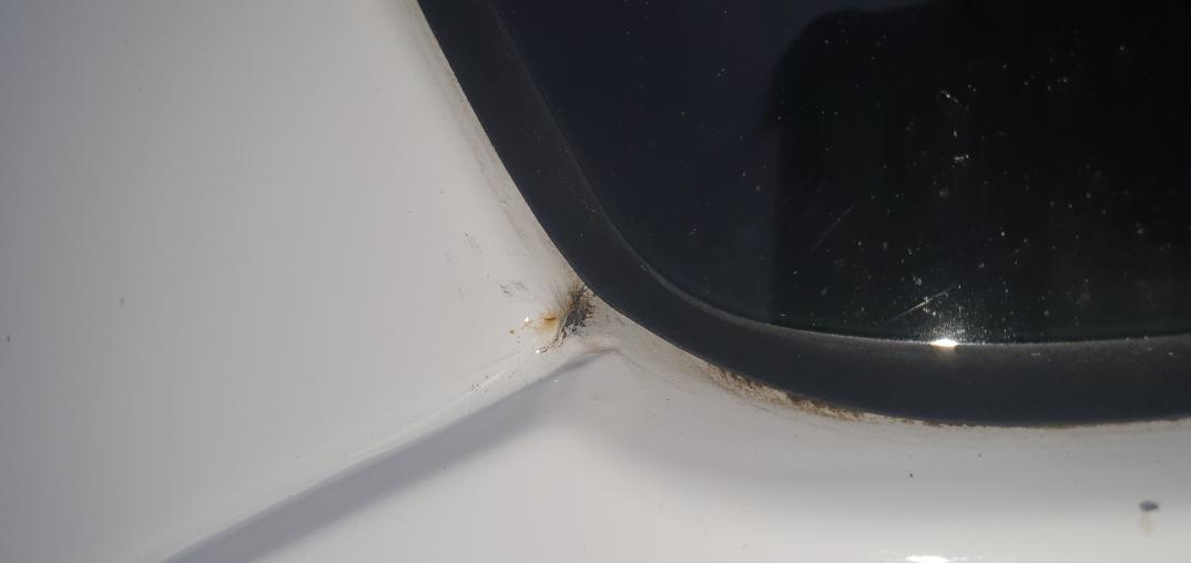

    Witam. To jest częsty przypadek. Rozmawiałem akurat wczoraj z kumplem z warsztatu lakierniczego. Jego rozwiązanie to wyjęcie tylnej szyby, dokładne oczyszczenie, dwukrotna aplikacja jakimś preparatem (nie pamiętam nazwy) który eksponuje rdzę na zewnątrz, oczyszczenie i malowanie całego dachu. Czas pracy jakieś 4 dni i cena około £600 po znajomości.
