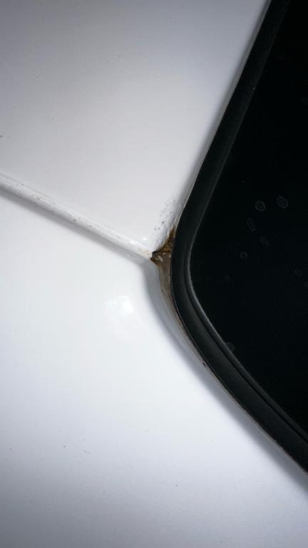

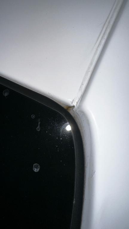

    Ma ktoś na to jakiś sprawdzony patent ?? albo kogoś kto to tak ogarnie żeby temat nie wracał .
    Dziś byłem w ASO i wyliczyli Mi naprawę na 4300 bo trzeba szybę wyciąć i uszczelkę wymienić i cały dach lakierować

    Ruda tańczy bo dach był robiony
    Wysłane z mojego moto g72 przy użyciu Tapatalka
    Dach nie był robiony.
    Podobno to częsty przypadek w tych miejscach .

    Jakość położenia tej gumy wygląda jakby pan Kazik robił to za flaszkę. Niemożliwe ze tak to wygląda w oryginale

    No to niech ktoś zrobi foto w innej giulii jak wygląda to miejsce. Jeśli będzie tak samo lub podobnie to zwracam honor.

    Cytat Napisał Zet0785 Zobacz post
    tak, to spotykany przypadek - kumpel (miał nówkę z salonu) miał to samo, zrobili na gwarancji, po 2 latach wróciło
    na alfaowner też były raportowane przypadki.
    drugim miejscem który bierze jest tylna klapa bagażnika - on jest dość cienko lakierowana (jak to w każdej alfie - połowa grubości lakieru vs przód auta).
    Będę wdzięczny.
    Malowanie do 1000, zabawa z szybą (wycinanie/wklejanie) do 1000 (lub mniej, zależy ile do rozbierania od środka).
    Czyli, jeśli szyba nie trzaśnie, w 2tys powinieneś to zrobić u dobrego lakiernika poza ASO (w Warszawie gdzie ogólnie pewnie jest stosunkowo drogo).
    4300 - z grubsza normalna orientacyjna cena w ASO.
