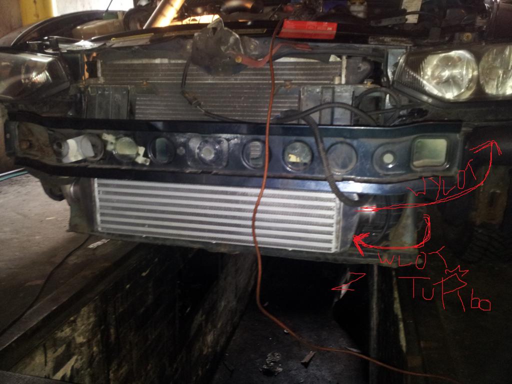

    A mozesz mi doradzic jak puscic rurke przy jednostronnym idaca od coolera do turba? bo na drodze jest puszka z filtrem powietrza. Masz jakis pomysl?

    Tu nie ma co doradzac, trzeba zdemontowac zderzak i wszystko pasować na aucie niestety, pochwytac sprawami, i sprawdzić czy pasuje, poprawić, i dopiero spawac.
    Montowalem ic dwustronne w 156 2,4 przed liftem, ale zdjęć nie robilem, nawet nie pamietam jak to tam wyglada.

    No więc tak jak przedstawiłem na obrazu:
    Z tego co pamiętam jest tam miejsce na taką operacje (tylko Ty masz całkiem inny silnik więc może być troche inaczej)
    Wlot z Turbo do IC (jednostronnego) w dolna partie, a wylot z IC na góre.
Nazwa:	20120319_122438.jpg
Rozmiar:	90.3 KB
    od Turbo do IC najlepiej chyba aby "owineła" się pomiędzy puszką powietrza
    Najlepiej ściągnij zderzak i mierz

    Dzięki za zdjecie. W najblizszym czasie bede zamawial i montowal

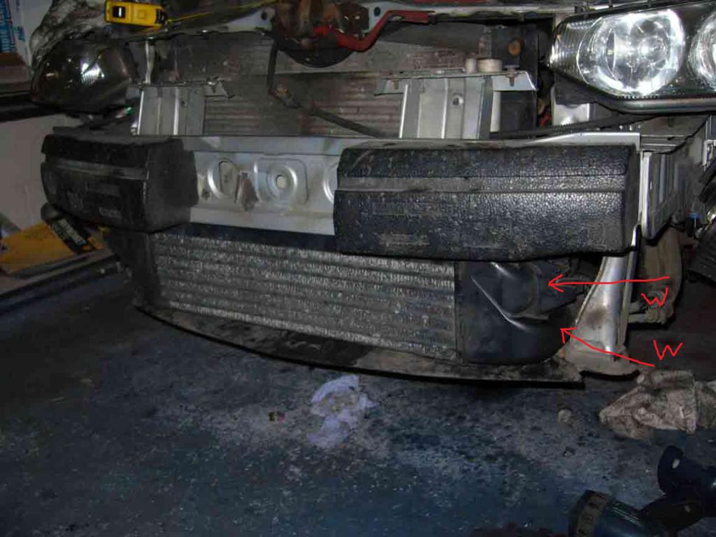

    Tak wyglada przod z saaba jednostronny Kliknij obrazek, aby uzyskać większą wersję
Nazwa:	P1010144.jpg
Rozmiar:	94.7 KB
ID:	62991 Jest problem tylko z tym plastikiem dla mnie nie jest on zbyt wytrzymaly u kolegi przy 200 konnym modzie po prostu przegroda sie zlamala w srodku. ale chyba to wina konkretnego coolera bo znowu kolega w irlandi jezdzi na takim i jakos nic sie nie popsulo
    cena tego na allegro to 100 pln
    Montowanei bajecznie proste wkladasz i sam sie zapiera o co trzeba z jednej strony mozna czyms dodatkowo zacisnac. Ale bez wywalenia puszki od filtra powietrza sie nie obejdzie. Dlatego zastosowalismy airboxa
