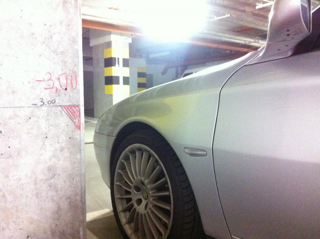

    Cytat Napisał dawideksl Zobacz post

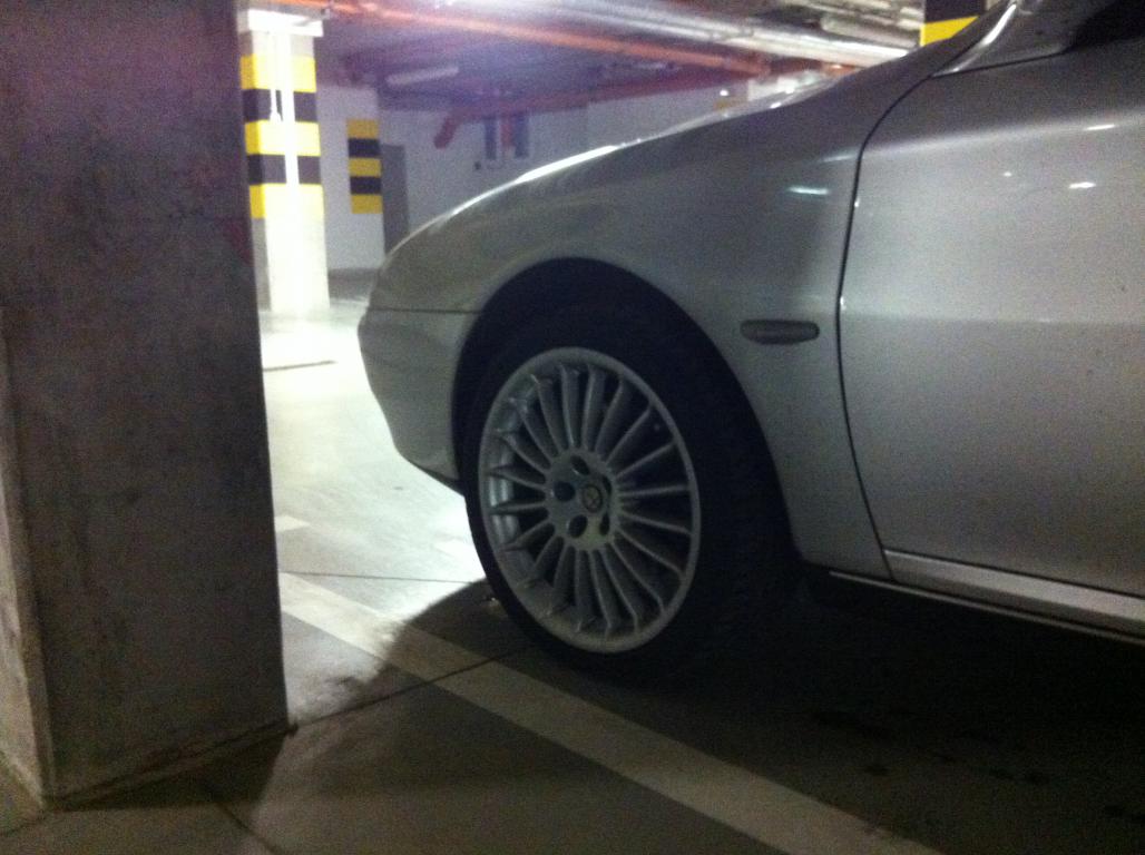

    Przed wymianą -
    Po wymianie - lesjofors:
    mineło trochę czasu , wiec jeśli możesz kolego dawidek powiedz jak to wygląda dziś? lesjoforsy też siadły?
