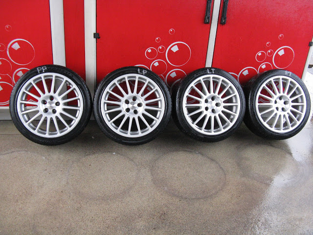

    A co koledzy sądzicie o tych felgach Felga OZ RACING 18" SUPERTURISMO GT
Nazwa:	felgi 18.JPG
Rozmiar:	127.3 KB
ID:	82218PP i LP to opony firmy HANCOCK model VENTUS SPORT.
    LT i LP to opony firmy PIRELLI model PZERO NERO.
    Wszystkie opony mają takie same współczynniki. Ograniczenie prędkości wynosi 300 km/h!!!
    cenka z tego co się orientuje 1000 kmpl
    troszkę ranty poobcierane
    muszę je oblukać dokładniej u kolegi
    zdjęte ze 156
    Myślałem żeby przy renowacji pomalować na biało bądź czarno i wsadzić do swojej belli
    Alfa 156 1,9 JTD 115KM Nero

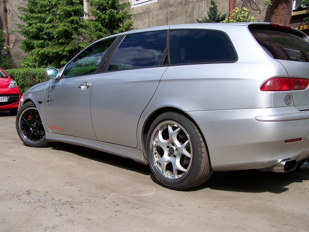

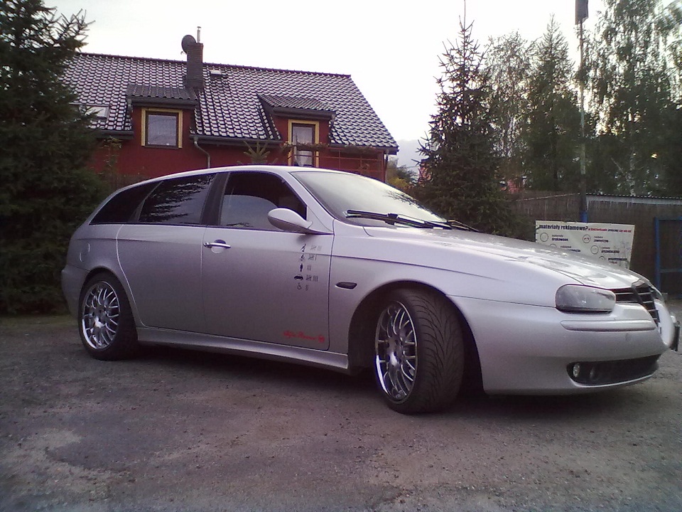

    Luktoja to zależy też od opony i ET felgi . Optymalne ET to 35 i szerokość ( bezpieczna ) do 8 cala przy oponie 215/45 i może nawet 225/45 . Oczywiście możesz kombinować z szerszą felgą ale czy obcierać będzie to zależy własnie od zgrania ET z szerokością opony . Tu masz kalkulator felg :
    http://www.felgi.pl/narzedzia-do-fel...lator-et-felgi
    Do 156 wsadzisz jak już pisałem nawet 19 cali Ja miałem przy obniżeniu -40mm felgi 17/8"ET35 i opony 215/45 i zero tarcia przy załadunku po dach . Teraz mam 18/8" ET35 i opony 225/40 i 225/35 i przy maks załadunku lekko zatrze tył ale nie ze względu na szerokość opony a to ,że nadkola plastikowe z tyłu są płaskie a nie wklęsłe i poprostu przy tesciowej w betonowych butach w bagażniku czasem zaharata 18" . A tu masz fotki jak wygląda moja SW przy -40mm na 17" ( które poszły własnie za 800pln ) i na obecnych 18" Kliknij obrazek, aby uzyskać większą wersję
