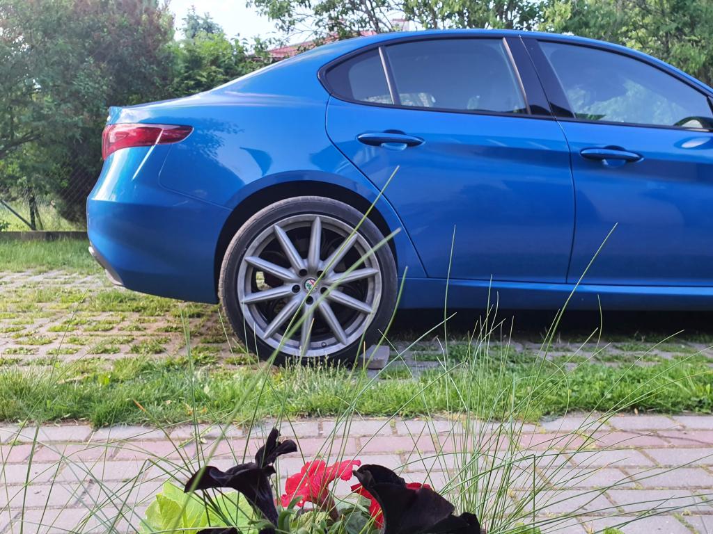

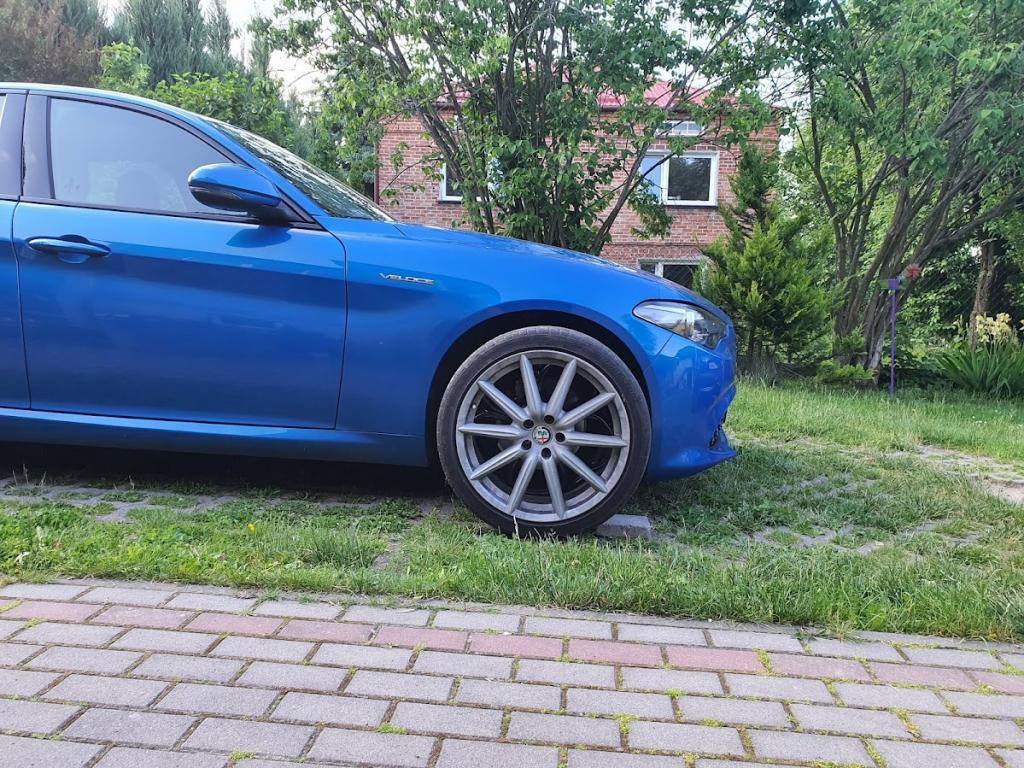

  5. #1435
    Użytkownik Maniak resoraków Avatar mat09
    02 2012
    Rzeszów
    Giulia Veloce Ti Trofeo White
    837
    Kiedyś na szybko przymierzyłem.
Nazwa:	20210609_190231.jpg
Rozmiar:	193.6 KB
Nazwa:	20210609_190349.jpg
Rozmiar:	154.8 KB
    A i kiedyś, gdzieś widziałem zdjęcie giulii na tych felgach, ale obniżoną i z dystansami i wyglądało to fajnie.
