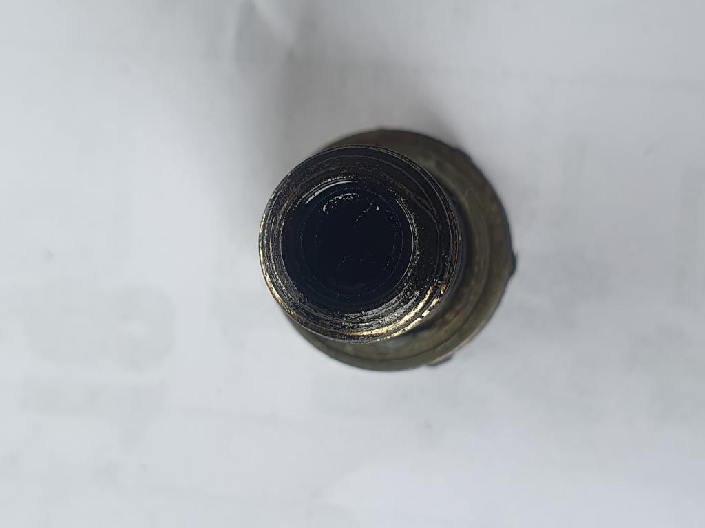

  5. #1465
    02 2021
    kujawsko-pomorskie
    Giulietta 1,4 MA 170KM, 2013, Distinctive Premium + pakiet Sport, LPG BRC Sequent 32 OBD
    36

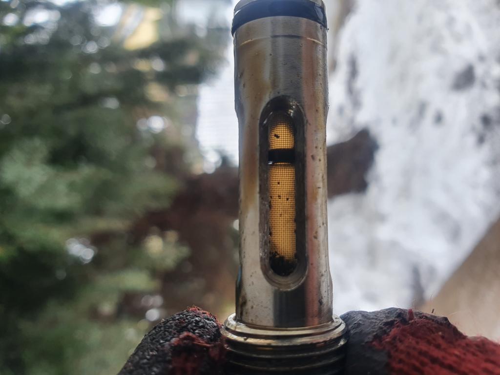

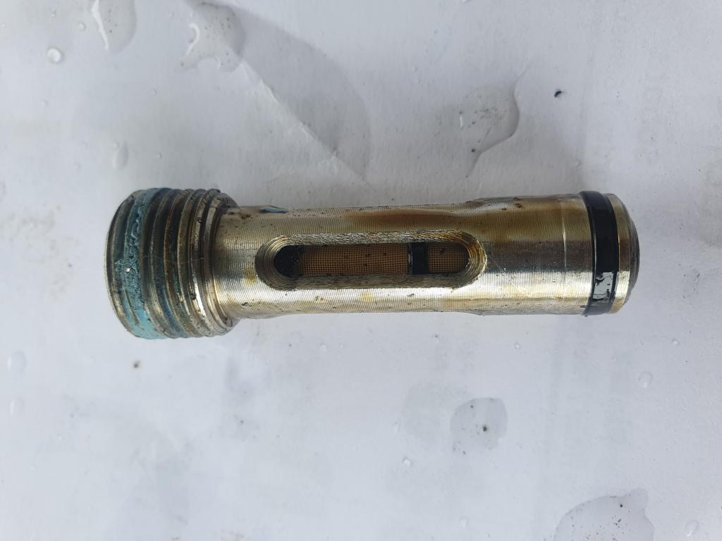

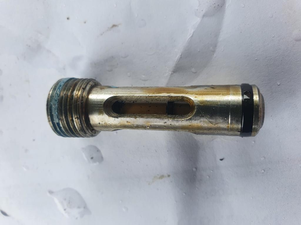

    Jestem już na 125 stronie tego wątku i zdanie wiem, że nic nie wiem nabiera nowego wymiaru Sytuacja z moim nowym nabytkiem wygląda tak. Pierwsza wymiana po 2 latach i 13 kkm. U Dukiewicza wlali Selenię Digitek 0W30. Potem wymiany co roku. Nowy właściciel przeszedł za radą mechanika na Castrol 0W30. Wymiana przy 35 kkm, potem 47 kkm, 62 kkm, ostatnia 75 kkm. Na liczniku obecnie 77,5 kkm. Filtr multiair wygląda tak:
Nazwa:	20210219_133824.jpg
Rozmiar:	54.9 KB
Nazwa:	20210219_133850.jpg
Rozmiar:	63.2 KB
Nazwa:	20210219_133907.jpg
Rozmiar:	60.5 KB

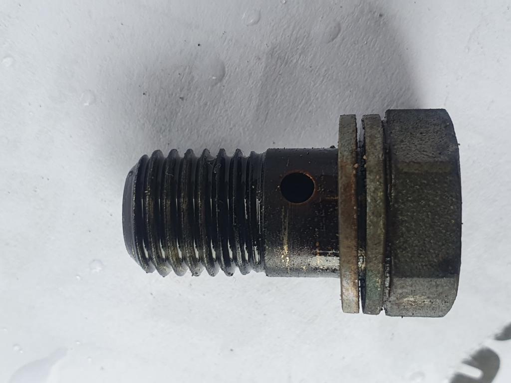

    Śruba turbo
Nazwa:	20210219_133659.jpg
Rozmiar:	33.7 KB
Nazwa:	20210219_133706.jpg
Rozmiar:	39.0 KB
Nazwa:	20210219_133740.jpg
Rozmiar:	67.7 KB

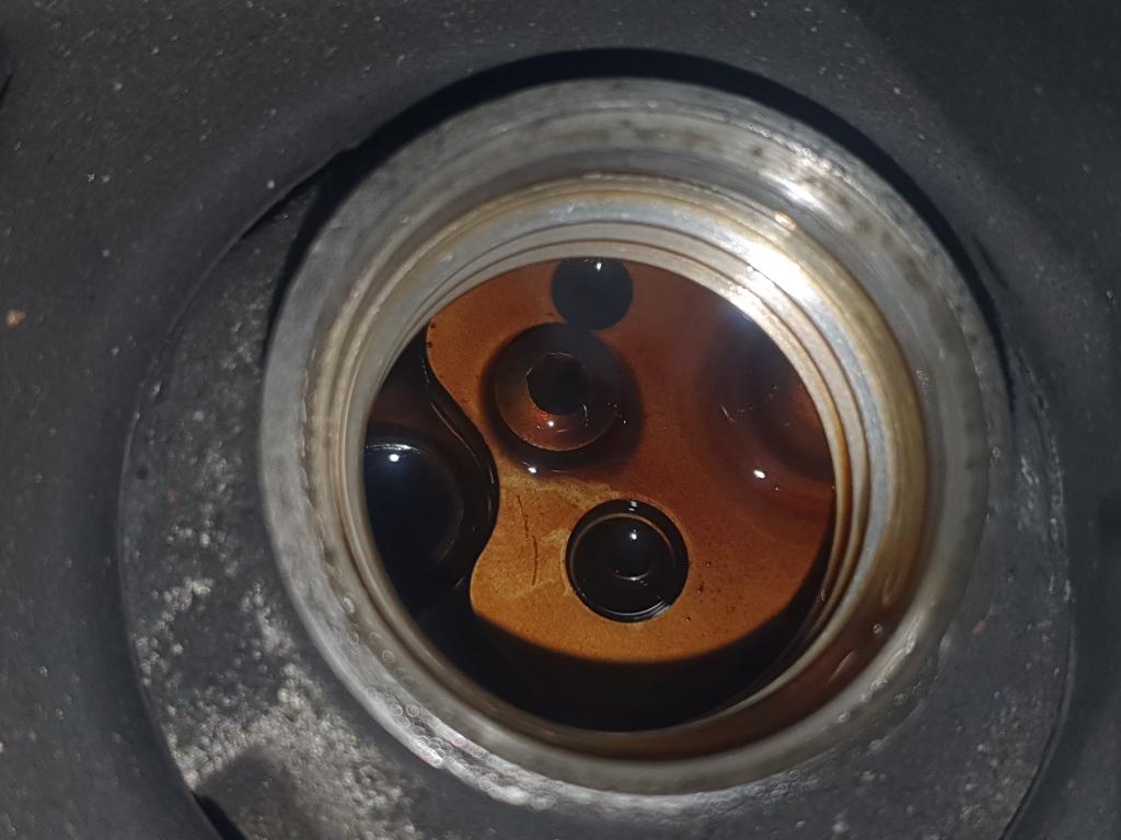

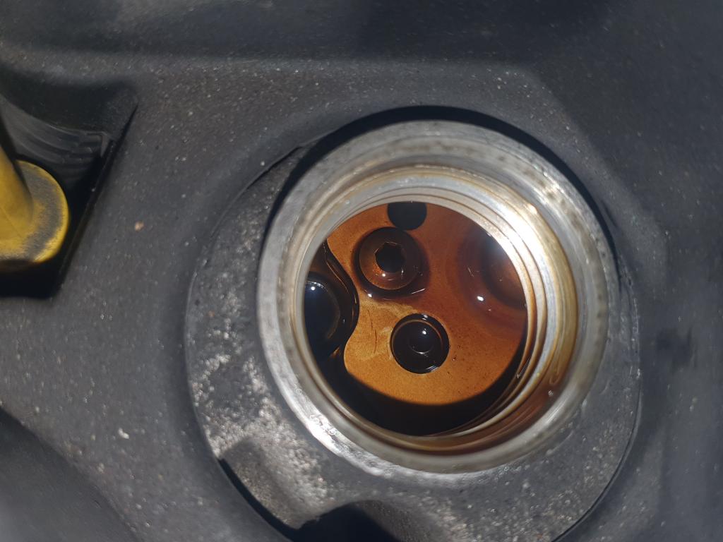

    Pod korkiem czysto, środek bez smoły
Nazwa:	20210219_133430.jpg
Rozmiar:	76.3 KB
Nazwa:	20210219_133440.jpg
Rozmiar:	71.9 KB
    Wymianę oleju planuję przy 85 kkm, potem raz w roku co ok. 15kkm.
    Brać Penrite+ czy może np Shell + Ar9100? Wszystko oczywiście 0W30.
    Jakieś inne sugestie?
  6. #1466
    Użytkownik Fachowiec
    03 2014
    Giulietta 1.4 TB MA 2010
    2,091
    Ciekawe jak jest pod separatorem i czy sam separator nie ma majonezu.
    Był płukany silnik?
    Serdecznie pozdrawiam,
    PW znów dostępne ale najlepiej: wlyszkow@vp.pl
    ANALIZY OLEJU

    Dobre pytanie. Za separator jeszcze się nie brałem, silnik nie był płukany. Jak oceniacie stan? Chyba nie jest źle? Dodam tylko że teraz Julia będzie jeździć na LPG.
  8. #1468
    03 2014
    2,091
    Jeśli teraz jest już świeży olej to może najpierw jeden interwał na Oilem Power Cleaner a dopiero kolejne z AR9100 bo lakier dość ciemny.
    AR6200 do benzyny i do LPG jeśli ogarniesz jak dodać to też się przyda.
    Pod separatorem jest oring, jeśli się cokolwiek tam poci to do wymiany. Przy zdejmowaniu separatora ostrożnie aby go nie zerwać.
    ANALIZY OLEJU
  9. #1469
    02 2021
    kujawsko-pomorskie
    36
    Ten Power Cleaner mogę dodać teraz i jeździć do następnej wymiany? Z tym AR6200 pokombinuję.
  10. #1470
    03 2014
    2,091
    Można dodać Oilem na cały okres wymiany
