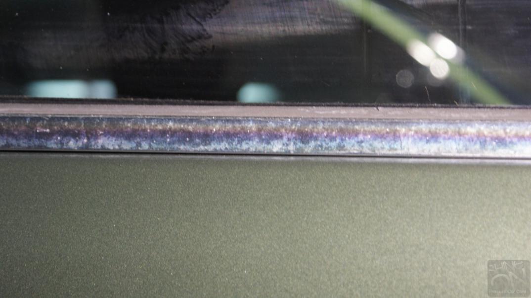

    Piana ma za zadanie oddzielić brud przylegający do lakieru tak aby mycie właściwe było jak najbardziej bezpieczne dla lakieru, warunkiem jest zakup odpowiedniej piany o odczynie neutralnym aby nie być wystawionym na mocne zmatowienie lakieru czy uszkodzenie elementów aluminiowych nadwozia. Poniżej typowe uszkodzenia z stosowania zbyt agresywnej piany.
    Jeśli chodzi natomiast o wybór pianownicy pod myjkę radzę odpuści sobie zwykłe plastikowe i zainwestować w profesjonalną miedzianą lub w zwykły opryskiwacz pianujący (EPOCA, KWAZAR, Gloria)
